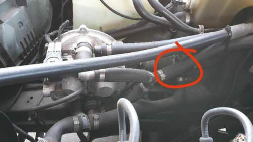

sorry, wenn ich blöd frage... aber du meinst schon die Zuleitung zum Stepper /Mischer. Also der Schlauch, der aus dem Verdampfer rausgeht und gebündelt wird. An der markierten Stelle gehört das Ventil rein? (siehe Bild)
Äh, gebündelt?
Vom Verdampfer sollte ein einziger Schlauch zum Stepper gehen. Ohne Abzweigung.
Bin ehrlich gesagt gerade etwas Ratlos was diese Abzweigung da soll?!
Ist das sicher der Gasschlauch, oder doch Kühlwasser?
Oder hat der Verdampfer zwei Ausgänge?
Ja, ich meine den Schlauch der zum Stepper geht.
