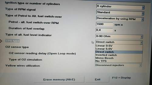

ich habe in meinem 300CE Bj.91 eine Millenium Gasanlage noch vom Vorbesitzer verbaut bekommen und werde mit dem Ding nicht wirklich warm.
Die Anlage funktioniert wohl ganz ok. Nur der Warmstart ist immer etwas holprig. Und gelegentlich nimmt der Motor kein Gas an bei unteren Umdrehungen.
Kann mir vielleicht jemand sagen, ob die Werte der Gasanlage so ok sind oder ob es noch Optimierungspotenzial drin steck?
Komischerweise geht der Tastwert im LPG Betrieb auf 60 hoch und pendelt. Also mager. Im Benzinbetrieb pendelt er bei 50.

Die Einstellung für das TPS halte ich für falsch, da es kein sinnvolles Potisignal bei dem Motor gibt. Da müsste eigentlich Schalter oder 0-12 V ausgewählt werden. Dann gibt es auch keine Full throttle Option mehr. Wo wurde denn das TPS Signal abgenommen, am Mikroschalter Schubabschaltung wäre eigentlich richtig.
Tastverhältnis ist im Gasbetrieb uninteressant, hat keine Aussage.

Was genau bedeutet es denn? (TPS)
Ich kann ja umstellen und gucken was passiert. Mich interessiert aber auch der Hintergrund.
Throttle Position Sensor = Drosselklappensensor
übermittelt, wie weit die DK geöffnet ist
an Hand dieses Signals weiß die Gasanlage, ob Leerlauf, normaler Fahrbetrieb oder gar Volllast verlangt wird
gibt es aber bei der KE-Jetronik nicht, da gibt es einzig als verwertbares Signal den Schalter Schuibaschaltung, der dem MSG sagt, ob das Gaspedal betätigt wird oder nicht
mit diesem Signal kann die Gasanlage also nur zwischen Leerlauf und Fahren unterscheiden, aber nicht, ob Vollgas verlangt wird, da es nur 0 oder 12V gibt.

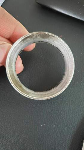

Ja genau, das meine ich. Und interessant ist eben, welcher Querschnitt bei der Verengung bleibt, für den 300er Motor sollte schon 1100-1200 mm² Querschnitt bleiben, hängt auch von der Mischerform ab.

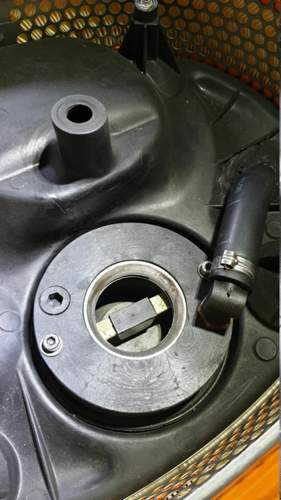

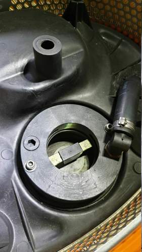

Themenstarteram 23. Februar 2021 um 8:14
Hallo.
dieser Ring ist bei mir verbaut. Der ist 45,5 mm innen und 58mm außen. Minus Stauscheibenbegrenzer (13mm x 45,5mm) sind wir bei ca. 1030qmm. Ist also zu wenig deiner Aussage nach? Oder?
Was passiert denn, wenn ich diesen Ring einfach weg lasse? Dann habe ich eine Öffnung von 58mm. Effektiv also ca. 2000 qmm.
Sorry, da fehlt mir gerade die Phantasie, wie das eingebaut aussieht. Ich sehe da ja keinerlei Befestigungen an dem Ring.

Themenstarteram 23. Februar 2021 um 8:48
Hier die Fotos.
Ah, jetzt ist es klar. Ändern ließe sich da ja nur, indem man innen vom Ring was wegnimmt, was sich aber auch nicht rückgämgig machen ließe. Und der Stauscheibendämpfer liegt ja tiefer, verengt also nicht wirklich.
Dann ist wahrscheinlicher, dass der Verdampfer sehr empfindlich eingestellt ist.

0-12V finde ich da nicht
Dann wird das da direkt switch heißen.
Du musst mir das nachsehen, die Software läuft ja ohne angeschlossene laufende Gasanlage nicht, weshalb ich die nicht im Detail kennen kann.

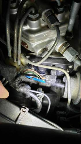

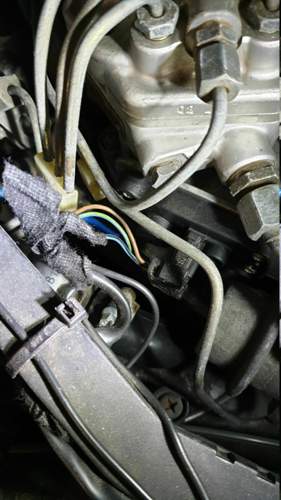

Themenstarteram 24. Februar 2021 um 12:56
@thensch schrieb am 23. Feb. 2021 um 21:44:31 Uhr:
Ja aber muss dann ja auch umgeklemmt werden.
Was genau muss umgeklemmt werden? Meinst du vom Poti auf Drosselklappenschalter?
Ich weiß nicht genau wo es jetzt dran hängt. Ich mach mal die Tage das Geschirr oben weg und schaue mir die Leitungen an.
Meinst du also, dass mir der Parameter 0-12V nicht angezeigt wird, weil das Signal von der falschen Stelle abgegriffen wird?
Das TPS sollte an Pin 1 des Schalter Schubabschaltung ran. Der befindet sich am Gasgestänge hinterm LMM.
Und nein, so intelligent ist die Software nicht, wie geschrieben heißt 0-12 bei OMVL eben Switch wie Schalter.
