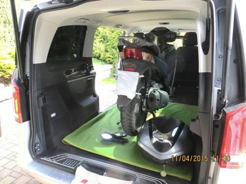

... alle MB Vianos & V-Kl. Einheits-Karossen max. 1,19 m - nix darf höher sein am Zweirad !
Bildschirmfoto-2019-10-17-um-08-53
Bildschirmfoto-2019-10-17-um-08-54

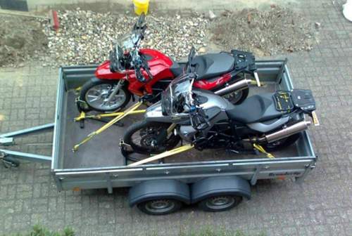

Apropo Luft.... wenn es mit den Spiegeln zuviel Aufwand wird, vielleicht reicht es etwas Luft abzulassen? 😁
Es gibt gar viele Möglichkeiten, deine Bikes zu transportieren ... das richtige Problem gibts erst, wenn die "bewaffneten Organe " in deinen Klein-Transporter glotzen und nicht die 6 Stück 1-Tonnen-Gurte vorfinden. 😁 (je 3 / Bike )
p.s.: wie willst du die 12 Spannösen in den 4 inneliegenden Alu- schienen festknallen ?

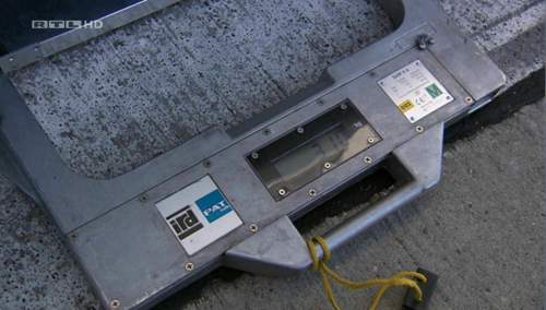

... anbei haben die auch noch die flachen Waagen für deine Hinterachse !

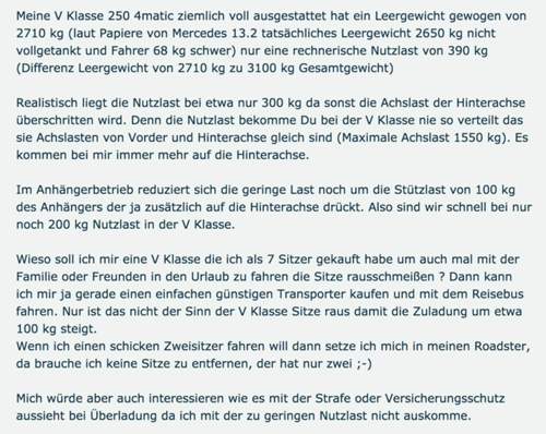

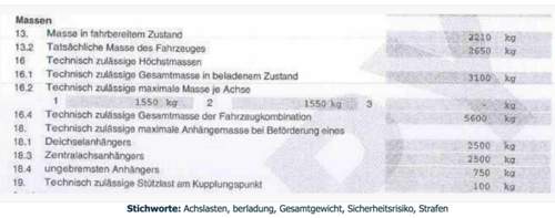

Verstehe hier gerade nichts....
...Ladegutsicherung...
...Gewicht...?
...das denke ich mal so...
Jawohl ... so ist es gemeint:
p.s.:
mal den Taschenrechner auspacken ...
