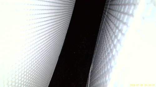

So, hier melde ich mich wieder. Die Operation am Vau ist gelungen. Der neue Imasaf-Filter von Marco ist endlich drin. Werte zurückgesetzt und Differenzdrucksensor abgeglichen. Funktioniert alles soweit gut. Keine Fehlermeldungen. Was auffiel: der IMASAF hat einen etwas kleineren Durchmesser, vielleicht ist er minimal länger, insgesamt dürfte er ein etwas kleineres Volumen haben.
Da ich keine Hebebühne zur Verfügung hatte und auch keinen Helfer, war es eine sch... Arbeit und kostete 7Std meines Lebens. BeimTÜV war ich allerdings noch nicht.

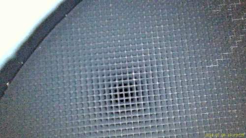

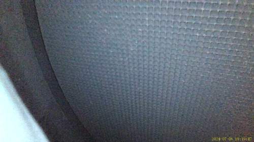

Jetzt kommt aber das für mich Unbegreifliche: Meine Untersuchung mittels Endoskop brachte keinen sichtbaren Defekt der DPF-Keramik zu Tage, wie man an den Bildern sieht. Man muss dazu erklären, dass zunächst der Oxikat im Filter kommt. Dieser hat wie jeder andere Kat nur Kanäle mit einem Ein- und einem Ausgang, Dahinter kommt ein schätzungsweise 1,5cm breiter Luftspalt mit einem Temperatursensor. Dann der eigentliche DPF. Die Aufnahmen stammen von vor dem Oxikat, aus dem Raum zwischen Oxikat und DPF und von hinter dem DPF. Eine Aufnahme von vor dem Oxikat war, nach 140km seit der letzten Regeneration. Am Tag vor dem Ausbau hatte ich noch eine Zwangsregeneration durchgeführt, weil man mit einer Rußbeladung kleine Schäden der Keramik wahrscheinlich nicht sieht.
Macht euch selbst ein Bild. Ich weiß momentan nicht, wo die Ursache der "hohen" Partikelanzahl zu suchen wäre.
Ergänzt habe ich noch Bilder des neuen IMASAF-Filters zum Vergleich.

Langt schon, wenn im Inneren der Keramik ein kleiner Riss/Bruch ist. Dann sind die offenen und geschlossenen Röhrchen „verbunden“ und Partikel strömen aus.
