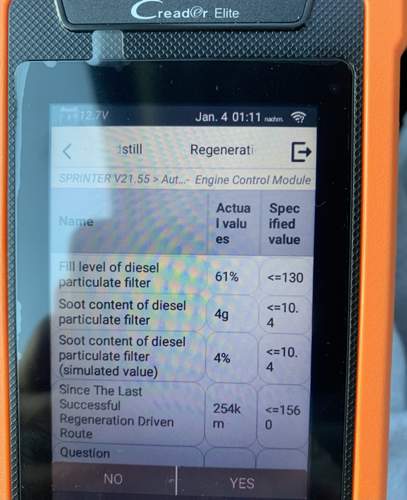

Im Frühjahr ist bei mir AU/HU fällig....passen die Trübungswerte? Ich kann die Werte nicht so wirklich interpretieren.
Das ist eine andere Baustelle, diese Werte sagen nichts über Trübung oder Partikelzahl.
@9fj schrieb am 6. Januar 2024 um 06:31:58 Uhr:
Meins als Vergleich. Denke das passt.
Dpf
Und was soll das über die Funktionsfähigkeit des DPF aussagen?
Nebenbei… interessant wäre, ob der erste Wert den Aschegehalt darstellen soll, auch wenn dieser wahrscheinlich nur berechnet ist.
2 wird vermutlich über den Differenzdruck bestimmt und 3 wieder berechnet
man sieht ob der rußgehalt zu hoch ist und den Füllgrad.... mehr nicht. Aber ich hatte schon Screens gesehen da war der Rußgehalt viel höher beim Auslesen.....da würd ich sagen passt was nicht.
