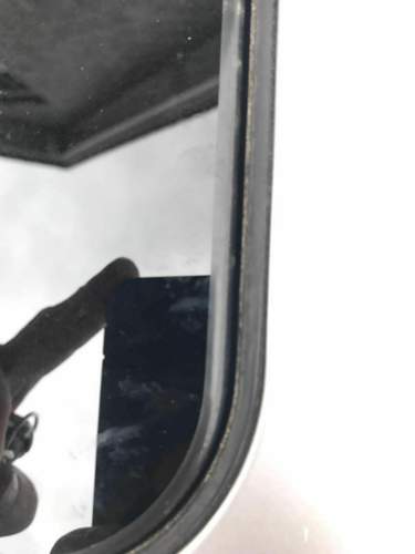

Bei mir wurde getauscht mit einem super schlechten Ergebnis. Die Lautstärke war unerträglich. Erst wollte ich reklamieren aber letztendlich habe ich das Schiebedach jetzt selbst justiert. Die Justage an sich ist einfach, dank WIS. Im Prinzip ist auch der Tausch der Scheibe in 30-40 Minuten erledigt.
Oh stimmt, der Brief liegt bei mir noch. Vergessen bei Mb zu melden. Aber wenn ich sowas lese und meiner funktioniert und dicht ist, dann weiß Ich nicht, oder der Trip zu MB lohnenswert ist.
Den Einbau hat MB bei mir echt vergurgt. Spaltmaße unter aller Sau und Höhen unfassbar schlecht. Auf dem Bild ist eine hintere Ecke zu sehen. Durch den Spalt konnte man durchgucken und das Glas war 3-4 mm vertieft. Somit hatte ich bei 180 km/h eine 100db Trillerpfeife. Nach meinen Einstellungen war alles wieder top. Ich dachte, bevor du wieder zu den Vollpfosten fährst und 3 Tage auf deine Karre wartest machst du es lieber selbst. Wenn die mir das Auto so übergeben, dann werden sie es beim 2. Mal nicht besser hinkriegen und ich ärgere mich noch mehr.
