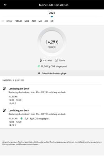

Nach dem Update auf Version 1.24.0 Build 1233 SDK 2.74.1 werden meine Ladedaten doppelt angezeigt. Nur der Preis ist nicht gleich (mit/ohne MwSt). Das betrifft alle zurückliegenden Aktionen! Was das wohl wieder soll?
Hat jemand die gleiche Erfahrung gemacht?

Ja, sieht bei mir genauso aus.
In gesamter Ladehistorie doppelt mit leicht divergierenden Beträgen.

Ich habe mal nachgerechnet, das ist einmal mit und einmal ohne MwSt.
