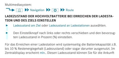

(eigentlich sollte hier ein Bild angehängt sein, wird mir aber nicht angezeigt..)
In der Navigation unter den Einstellungen (Zahnrad) findest du den Menüpunkt "Route", da kannst du den gewünschten Ladezustand bei Erreichen der Zwischenstopps und des Ziels einstellen.
Edit: ah jetzt geht's.
Screenshot-20250704-074753-drive
