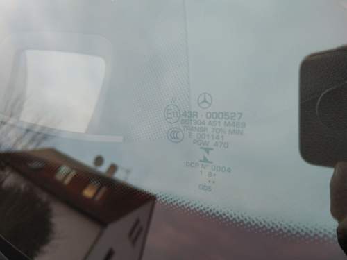

So, ich habe mein Auto heute bei Carglass abgeholt.
Eingebaut wurde eine Original-Scheibe mit Mercedes-Logo und der Unterschrift von Carl Benz. Insoweit also alles in Ordnung.
Auf die Scheibe gibt es 2 Jahre Garantie und auf die Dichtigkeit des Einbaus 30 Jahre.
Ich poste später noch mal die Markierung auf der Scheibe.
Wie versprochen, hier die Bilder von der Carglass-Scheibe.
Glassmarking
Carlbenz

@pgummibaer schrieb am 22. Februar 2019 um 15:05:35 Uhr:
