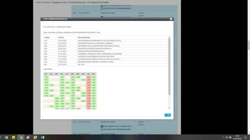

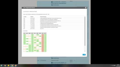

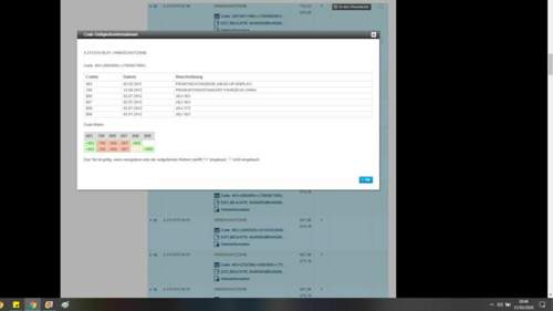

Es ist nicht einfach, eine Windschutzscheibenreferenz zu finden.
Ich füge Fotos bei, die Sie beurteilen können.
Für mein Auto gemäß der MB-Basis ist es ein A2136700601, gemäß einer anderen Basis ist es ein A2136700901. In der MB-Basis hat der A2136700901 selbst mehrere Kompatibilitäten, einschließlich Ihrer, nehme ich an.
Es gibt zum Beispiel sogar leichtere Windschutzscheiben A2136703501, die auch mehrfach kompatibel sind.
Ich recherchiere, wie ich eine beheizte Windschutzscheibe an meinem S213 anbringen kann, und gemäß der Referenz denke ich, dass ich einen AA2136708300 benötigen würde. Es ist aber auch mehrfach kompatibel. Manchmal geht es mit meinem Typ 807 (2016 Auto) und manchmal nicht. Kurz gesagt, das ist kompliziert.
Außerdem müssen Sie herausfinden, was die Windschutzscheibe antreibt, da sie 48 V zu sein scheint.

Okay, ich habe mir nur die Referenzen angesehen.
Für mich Original ist es A2136706001 (siehe Foto im Anhang)
Wenn ich möchte, kann ich eine AKP-Windschutzscheibe einsetzen. Diese lautet A2136700901 (siehe Foto, gleiche Optionscodes + 596).
Wenn ich eine AKP-Windschutzscheibe und eine Heizung anbringen möchte, lautet diese A2136708300 (siehe Foto, gleiche Optionscodes + 596 + 597).
Wenn es helfen kann, sollten Sie wissen, dass es möglich ist.
