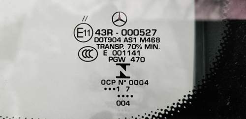

Habe mir die Entschlüsselung des Scheibenstempels angeschaut und frage mich wenn eine HUD und AKP Windschutzscheibe anders wäre als meine (nur HUD ohne AKP), in welcher Bezeichnung müsste sie sich unterscheiden?
In der ECE Genehmigungsnummer? Meine trägt die 43R-000527.
Zudem gibt es zwei weitere Nummern deren Bedeutung nicht näher erklärt wird.
Im ersten Beispiel der von @A7 angehängten PDF sind das die "M452" und die "E000234"
Bei mir die M488 und die E001141
Meine Scheibenstempelfotographie ist leider etwas schlecht, da bei Nacht mit Blitz. Muss erst noch mal auf Tageslicht warten. Leider sehe ich im Winter unter der Woche mein Auto nur nachts 😁
Wenn ich meinen Stempel aber mit dem von @FEA vergleiche unterscheidet er sich nur durch das Produktionsdatum und die M488.
Beide im selben Werk DOT 904 hergestellt und in E11 = Großbritannien zertifiziert 🙂
Laut der Webseite http://www.carwindshields.info/dot_db übrigens aus USA
DOT904 PGW (Pittsburgh Glass Works) UNITED STATES
Das passt mit dem PGW Logo im Stempel.
Hier werden die Bedeutungen des Stempels noch etwas ausführlicher erklärt http://www.carwindshields.info/windshieldmarkings
Gruß, Aleric
Hmmm, nach der Homepage müsste es die M Nummer sein zumindest bei Scheiben vom gleichen Hersteller.
Meine HUD ohne AKP hat die M488 von DOT904
@FEA's HUD + AKP Hat die M469 von DOT904
Gibt es noch mehr Verifikatoren die eine Original Mercedes Scheibe aus Pittsburgh (PGW) haben?
Bitte um Angabe der M Nummer mit Angabe der Sonderaustattung die Frontscheibe betreffend (HUD, AKP, ohne beides, ...)
N.B.: Laut der Homepage sind die M-Nummern nur innerhalb eines Herstellers eindeutig.
Gruß, Aleric

Hier einmal meine WSS mit HUD, ohne AKP.
Das zweite Bild ist die nachgerüstete Scheibe Fahrertür mit AKP: XI
