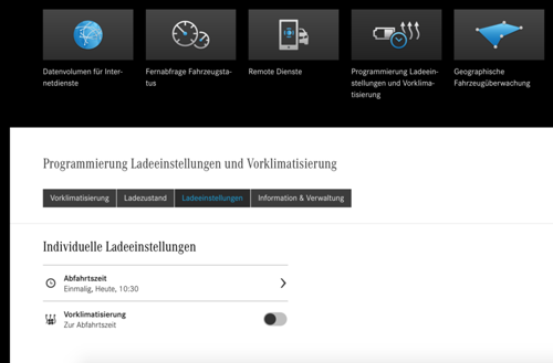

ich lade zu Hause meinen E300de mit dem Strom meiner PV-Anlage. Da ich bevorzugt diesen Strom nutzen, versuche ich nun auch die Zeiten so auszurichten, dass der Ladevorgang in die Zeit fällt, wo Strom auf dem Dach produziert wird. Mittels Mercedes.me "Ladeeinstellungen" kann man nun die Abfahrtszeit eingeben. Nur scheint mir, dass diese Funktion eher Attrappe ist? Ich gebe bspw. ein, dass ich heute um 16 Uhr losfahren möchte - aber egal zu welcher Zeit ich das KfZ an die Wallbox hänge - der Ladevorgang startet sofort ? Ich würde erwarten, dass der Ladevorgang - abhängig vom Akkustand und damit der "Restladezeit" zu dem Zeitpunkt startet, so dass der Akku zur Abfahrtszeit voll geladen ist. Vielleicht habe ich auch den Sinn der Funktion nicht verstanden?
Arbeitet jemand mit den Ladeeinstellungen in der Praxis (oder kann's mal testen)?

Ein Kollege hat mir einen Screenshot von seiner Einstellung im Mercedes.Me-Portal geschickt, da war die Ladeoptimierung aufgeführt. Bei mir taucht diese gar nicht auf (s.Anhang). Nur Abfahrtszeit und ob mit o. ohne Vorklimatisierung. Ich bin nicht sicher, ob es typ-abhängig ist, er fährt einen C350e.
Mein Szenario sieht so aus, dass ich ca. 70% vollen Akku habe und abends den Wagen an die Wallbox klemme. Abfahrtszeit ist dann bspw. für den Folgetag morgens um 09.00 Uhr eingestellt. Aber der Wagen beginnt sofort zu laden, wenn er an der WB hängt. Ignoriert quasi die Einstellung.

Mb-ladeeinstellungen
Bei mir war bis vor einem Monat genau das gleiche Verhalten, wie hier beschrieben: Die Einstellung ob er zur Abfahrtszeit laden soll wird vollständig ignoriert und das Auto lädt immer direkt auf 100%. Seit dem Service hat sich das verändert: Ich kann nur noch bis ca 80% laden, danach steht in der App "Ladepause". Egal welche Option ich wähle, es bleibt bei max. 82-83%, auch das Einstellen einer Abfahrtszeit hat keinen Effekt auf den Ladezustand. Wenn ich die Vorklimatisierung starte, beginnt er allerdings für die Dauer der Klimatisierung zu laden - voller wird der Akku dadurch aber nicht. Habe am Freitag einen Termin beim Freundlichen dazu, bin mal gespannt was rauskommt.
