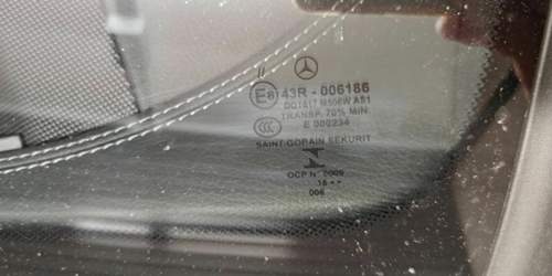

@A7 ab 09.12 vielen Dank für deine sachdienlichen Antworten, was könntest du bezüglich meiner Scheibe mitteilen, auch AKP, HUD und Heizung. Vielen Dank, im übrigen gratuliere ich dir zu deinem wunderschönen Coupé

@froggorf schrieb am 17. Dezember 2018 um 21:01:21 Uhr:
Ich muss mich erst mal entschuldigen bei euch hier. Ich habe @FEA Blödsinn mit seiner Scheibe erzählt.
Ich kann NICHT erkennen ob es sich hier um eine Akustikscheibe handelt oder nicht. Ich habe das verwechselt. Sorry! Auf der Scheibe von @FEA und auch auf der Scheibe von dir ist keine Kennzeichnung zu sehen aus der eine Akustikscheibe erkennbar wird. Das muss übrigens NICHT bedeuten, das diese Scheibe keine Akustikscheibe ist.
So kann es also bei euch jetzt sein, das Ihr keine Akustikwindschutzscheibe verbaut habt, aber halt die Seitenscheiben und Heckscheiben in der Akustiversion verbaut sind. Es kann aber genauso gut sein, das die WSS-Scheibe eine Akustikfolie hat, diese aber nicht kennzeichnet.
Das Zeichen, das ich ursprünglich für mich als Akustiksymbol im Kopf hatte, ist nichts anderes als die Kennzeichnung der Homologation der Scheibe für den brasilianischen Markt, also das Pendant unserer E-Kennzeichnung hier in Europa. Es handelt sich um das Inmetro Logo.
Ich habe heute mal für alle wirklich Interessierten etwas zusammengestellt. Einmal der Link zu der "Inmetro"-Kennzeichnung
https://www.mcg-gmbh.de/de/inmetro-zertifizierung.php
und einmal ein Dokument zur Scheibenkennzeichnung und deren Bedeutung
Ich hoffe ich konnte alle Klarheiten beseitigen:-)...
