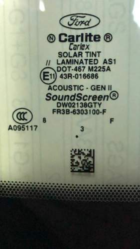

Ein allererster Hinweis ist aber das eine Scheibe mit Akustikfolie im Stempel entsprechend gekennzeichnet ist. Man kann also sehen ob ein Akustikscheibe verbaut ist oder nicht. Ich schau morgen mal, ob wir eine auf Lager haben, dann kann ich ein Foto machen. Und auch die anderen Fragen beantworte ich dann morgen.

Wie versprochen anbei mal zwei Fotos von Stempeln (einmal Ford/Carlex, einmal Mercedes/PGW) aus denen ihr erkennen könnt ob eine Akustikscheibe verbaut ist oder nicht.
Manchmal ist es nicht unbedingt über den Text sofort zu identifizieren sondern man findet auch ein Symbol mit einem stilisierten Gesicht das Kopfhörer aufhat.
Das steht bei meinem mit AKP nicht drauf.
