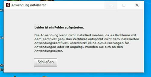

bei mir bricht das der DownloadManager ab und ein Adobe Air "Zertifikatfehler" kommt...sagt euch das was?
Danke.
