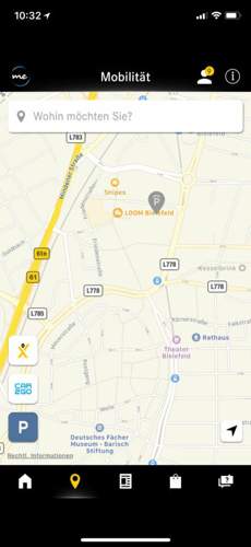

Wie genau kann ich denn nun mit meinem CLA Shooting Brake (Mai 2017, Audio 20, Remote Online) freie Parkplätze anzeigen lassen?
So, unten auf Karte, dann auf P
Und im Navi selbst?
Ich dachte das würde so laufen: ich bin in einer Stadt und suche einen Parkplatz und sage dem Navi: suche den nächstgelegenen freien Parkplatz und los. Aber so scheint es nicht zu funktionieren.
