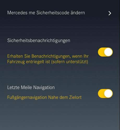

Wie ich schon geschrieben hatte, mit Iphone meines Kumpels funktioniert es bei mir. Habt ihr in der Mercedes Me App tatsächlich einen Punkt, wo ihr wegen Bluetooth eine Einstellung tätigen könnt?
Bei mir in Android gibt es da null Komma nichts zum Einstellen wegen Bluetooth.

Nein, die Option habe ich auch nicht unter iOS.

Also bei mir gibt es den Punkt "Adresse per Bluetooth senden" in der App unter Einstellungen.
Die App (iPhone iOS 10.3.1) funktionierte bei mir bisher auch zuverlässig.
Allerdings kann ich seit dem letzten App Update auf Version 2.5.1 nur noch Adressen senden wenn ich im Auto sitze und das Handy gekoppelt ist, vorher ging es immer und überall :-/

Eben gesucht und beim Samsung S5 nichts gefunden, zumindest nicht das obige Bild...
Bei mir mit Apple sind auch nur die 2 ersten Punkte vorhanden. Keine Auswahl senden per Bluetooth! Scheint also vom Fahrzeug abhängig...
Wie kann das denn bitte sein, dass bei dem einen die Option in der App mit Bluetooth erscheint und bei anderen, einschließlich mir, nichts der gleichen existiert?

@seludi schrieb am 18. April 2017 um 18:00:26 Uhr:
Für das senden von Adressen an das Fahrzeug muss der dazugehörige Dienst gebucht sein. Da ich alle habe bin ich mir jetzt nicht sicher welcher es ist, ich meine aber das es der Dienst ist in dem auch die Fahrzeugortung enthalten ist.
Erst nach Aktivierung werden die Funktionen sichtbar.
Das kann es auch nicht sein. Ich habe alle verfügbaren Dienste gebucht und aktiviert. Bei meinem Auto habe ich die Dienste jedoch nachträglich gekauft und aktiviert. Ev liegt es daran?
