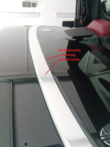

Wenn du Mängel findest wird man schon etwas Handeln können, für
visierte Selbstschrauber ist es oft kein Problem.
Wenn du dir ein Cabrio holst unbedingt die verchromten Griffmulden die für
das vorklappen der Sitze sind, Chrom oft abgelöst oder bereits abgeplatzt.
Auch ein Auge auf die Verdeckhebel werfen, prüfen ob keine Verdeckhebel
gebrochen sind, bei MB bekommt man die nicht einzeln, nur als komplettes
Scharnier und glaube da gibt es auch Lieferschwierigkeiten.
Auch die Dichtung am Verdeckkasten prüfen ob sie nicht schon beschädigt ist,
die gibt es nur mit der kompletten polierten Leiste und kostet gleich mal 500 Euro.
Auf den Bilder siehst du was ich meine !
