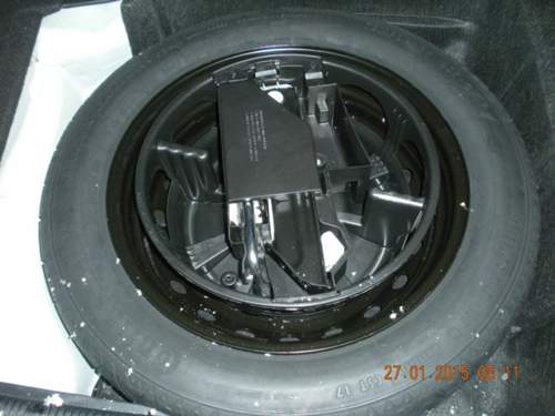

ich möchte gern ein Notrad in meinem Cabrio E200 7G mit Sport Paket Exterieur (11/2013) nachrüsten.
Gibt es Bilder zu den Teilen im Kofferraum die neben dem Notrad zur Befestigung benötigt werden?
Welche Größe müsste das Notrad haben ?

Radgroesse 135/80-17
Befestigt ist das Rad mit der Aufnahme fuer Wagenheber und Werkzeug auf einem Gewindebolzen, siehe Bild.

Bitte sehr - hier Fotos von meinem Notrad (habe ich beim Fahrzeugkauf vom Händler statt dem Tirefit heraus gehandelt).
Welche Größe tatsächlich notwendig/erlaubt ist, liest du aus der interaktiven Betriebsanleitung/Bedienungsanleitung auf der Mercedes-Homepage.
Kosten? Neu beim Händler meines Wissens nach so um die 450-500 Euro (hier in AT). Auf einem Online-Marktplatz habe ich sowas um die 150 bis 200 Euro gesehen (aber ohne Wagenhebereinsatz und Befestigung).
Mein Fahrzeug: 250CDI Coupe Mopf, ebenfalls Sportpaket Exterieur, Standardbereifung Mischbereifung auf 18 Zoll, vorne 235/40, hinten 255/40, jetzt im Winter 235/45-R17.
Notrad-komplett
Einsatz-gesamt
Befestigung-ohne-wagenheber
Nachtrag - "Pointe" - der Verkäufer hat mir offensichtlich ein "falsches" Notrad ins Fahrzeug gepackt, nämlich eines von einer E-Limousine (W212). Die Dimension deutet darauf hin, erst recht die "eingeschlagene" Mercedes-interne Nummer W2124000002. Auch die Dimension 155/70R17 scheint nicht in der interaktiven Bedienungsanleitung für das E-Coupe auf.
A B E R --- von den Maßen her dürfte das Notrad ohne Einschränkungen auf beiden Achsen zu verwenden sein. Ich werde das dann aber erst beim nächsten Radwechsel (von Winter auf Sommer) ausprobieren.

Erfahrungsbericht: Habe beim Reifenwechsel (Winter auf Sommer) das "falsche" Notrad von der W212-Limousine probiert, es passt auf das Coupe W207, knapp zwar, aber es passt.
Für jene interessant, die sich ein Notrad zulegen wollen (man kann also auch eines von einer W212-Limousine nehmen).

Ich habe mir jetzt ein größenmäßig passendes 😛 Notrad in der Bucht und das Werkzeug (Wagenheber, Unterlegkeil, Schraubenlöser, weiße Handschuhe(!), usw.) beim 😁 geholt.
Ich musste den Tirefit-Müll rausschmeißen, damit das Rad in die Mulde passt. Ich brauchte keine Halterungen oder Befestigungsschrauben, da das Rad festgeklemmt in der Mulde liegt. Das Werkzeug und sonstigen Pröll habe ich in die Radfelge oder drumherum gelegt. Deckel drauf, passt!!! 😛😛
