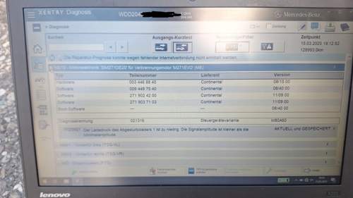

Habe mein Auto jetzt wieder. Zur Aufklärung: Wandler ist inkludiert gewesen. Er wurde geprüft und soll in Ordnung sein.
Adaptionswerte passen.
Fzg wurde mittels Xentry ausgelesen und es wurde folgendes gefunden.
Werkstatt meinte das dieser Ladedruckfehler für das schlechte Schalten verantwortlich ist. Es werden falsche Daten ans Getriebe gesendet…
Kann das echt daran liegen?

Ich hatte vor kurzem, bei fast ähnlichem km-Stand, auch Schaltprobleme. Getriebe zerlegt, komplett gereinigt (alles bei MB) und neu befüllt und es war dann etwas besser, aber nicht gut. Hat viel Geld gekostet. Letztendlich war es aber der defekte Kurbelwellensensor. Der war beim ersten Fehlerauslesen von MB auch angezeigt worden, ist nur nicht damit in Verbindung gebracht worden. Der kostete natürlich nur ein Bruchteil und seit dem ist es wieder gut.
Für mich ist es unplausibel, das ein defekter Kurbelwellensensor ursächlich für Schaltprobleme im Automatikgetriebe ist...
Wurde vor der Getriebe Reparatur (oder nur Öl/Filterwechsel?) keine Probefahrt gemacht?
Der defekte KWS wurde erkannt, aber nicht ersetzt?
Defekten KWS verbinde ich mit Startproblemen und Motoraussetzer.
