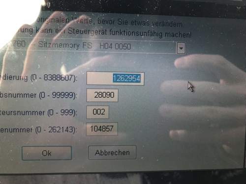

So wie wir schon geteatet haben, ist die Codierung in den ersten 3Bytes richtig mit meiner Vorlage. Die Funktionen haben sich ja nicht mehr geändert, es ist auch keine Funktion dazu gekommen.

Hey Alesandro44, ich bräuchte tatsächlich die Codierung für BFS-Memory MIT Kessy. Wäre klasse, wenn du die Posten könntest. Danke schonmal!
Klar :-) Nur muss diese nicht ins BFSt. sondern ins Fahrer! Dann kannst alles nutzen mit Kessy

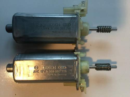

Ich melde mich mal wieder zu Wort. Ich brauche noch einen Motor für die Lehnenverstellung mit Positionserkennung. Gibt grad nichts in der Bucht. Hat da noch jemand von euch was im Regal?
Hatte einen Motor auf Verdacht gekauft aber der passt nicht. Die Teilenummer im Edgar hilft ja bekanntlich nicht weiter. Da gibts bloß eine. Die exakte Bosch Nummer ist mir unbekannt. Habe keine Lust den Motor aus dem Fahrersitz rauszuholen und nachzuschauen. Das ist wohl doch etwas zu viel Aufwand. Hab schon den ganzen Tag zugebracht die anderen Motore am BF Sitz zu tauschen.
Hier mal ein Foto mit welchen Problemen man sich so rumschlägt:
Der untere Motor ist der originale ohne Positionserkennung für die Lehnenverstellung. Der obere sieht fast identisch aus und hat die Positionserkennung. Aber leider ist die Welle 5mm länger und die Schnecke hat ne andere Steigung und sitzt auch etwas tiefer. Somit passt er nicht ins Getriebe rein.
Die Schnecke ist gepresst keine Chance die abzubekommen. Sonst hätte ich den Motorläufer mit Elektronik getauscht.
Pech gehabt.

Du hast einen Motor vom a8 genommen – der hat leider ne andere Übersetzung und passt daher nicht (durfte ich auch feststellen). Du brauchst einen Motor mit der Teilenummer 0390203226 oder 0390203227 (Bosch Nummer, eingeprägt auf dem Motor, nicht Audi—Teilenummer ). Welcher ist egal - bei beiden ist der Motor gleich, nur das angeflanschte Getriebe passt jeweils für rechts oder links. Ich nehme aber an, dass du den Sitz sowieso schon wieder zusammengebaut hast. Dann ist ja ohnehin am einfachsten den Motor alleine bei abgenommer Sitzlehnen—Verkleidung reinzufriemeln.
Ich hab ewig nach dem Motor gesucht und nichts (bezahlbares) gefunden. Audi will dafür ja eine verrückte Geldmenge haben. Fündig bin ich letztlich hier geworden: https://cars245.de/item/bosch-0390203226-electric-motor/
Hatte den Motor gekauft und bezahlt. Und dann erst einmal nix gehört. Hatte das Geld schon abgeschrieben, aber nach ca. 2 Wochen kam ein Paket mit dem nigelnagelneuen Motor — und das zu einem Spottpreis.
Ein Tipp noch. Ich hatte den Motor eingebaut und es ging nichts. Motor lies sich kurz ansteuern und verweigerte dann den Dienst. In den MWB stand bei dem zugehörigen Wert auch nur 65543 (oder so ähnlich) plus Fehler „Keine Adaption oder Grundeinstellung“. Nach dem Durchmessen aller Kabel war ich schon am Verzweifeln. Dann aber am nächsten Tag nochmal versucht den Motor anzusteuern, was funktionierte. Ende vom Gecko: Man muss den Motor wirklich bis zu den Endanschlägen (insbesondere nach vorne) fahren und dann steht in den MWB auch eine Zahl für die Position...das nur für den Fall, dass sich jemand mit dem gleichen Problem rumplagt.
