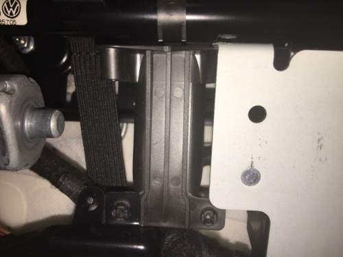

Moin ich greife das Thema noch mal auf und frage hiermit alle Nachrüster wie ihr das Steuergerät für die Beifahrerseite unter dem Sitz richtig befestigt habt. Wie Bluewalk rausbekommen hat, braucht man das Plasteteil, welches wie ein Hundeknochen aussieht um das Steuergerät auf der anderen Seite richtig zu fixieren. Wie habt ihr das hinbekommen?
Ich habe ein Foto gemacht von meinem Fahrersitz. Da sieht man wie das Teil aussieht. Am rechten Bildrand sieht man die Metallplatte wo auf der anderen Seite das Steuergerät draufgeschraubt ist. Ich habe wie ein blöder im Edgar gesucht. Na nu weiß ich Bescheid. Also zeigt her Eure Lösungen. Und sagt nicht das Ding hängt auch mit einer Schraube fest 🙂
@bluewalk schrieb am 24. April 2011 um 14:10:42 Uhr:
also zur NAxhrüstung noch was ganz interessantes:
Das Stg. wird doch unterm Sitztauf einer Platte befestigt. diese Platte hat am Sitzrohr des Gestells ein Schraubenloch - gut so.
Aber die andere Seite dieser Halterung wird an einer Plastikstrebe befestigt, die es so nicht am Sitzgestell gibt. `Sie spannt sich vom vorderen Rohr zum Hinteren. Es gibt auch keine TN. Sie ist auc him Katalog nicht auffindbar.
Jetzt der Clou: es gibt dieses Plastikteil NUR in Verbindung mit einer kompletten neuen Sitzgestelleinheit von über 300€! Für ein Plastikhalter! Lt. Aussage der Kundenbetreuung ist es billiger, das gesamte Sitzgestell herzustellen und zu verkaufen, als die Plastikstrebe allein.😕
ich werde mal die TAge sehen, ob ich sowas aus alu nachbauen kann. ich habe dazu schon einige Ideen...

doch doch, hast schon recht. ich habe es wie auf der fahrerseite eingebaut. - mit einem kleinen schräubchen. ja.
Verzeih mir bitte, wenn ich mir jetzt nicht die mühe machen will, den sitz abzuschrauben, zu kippen und ein foto zu schießen.
Die platte sitzt etwas "wackelig" unterm BFS, aber schon seit geraumer Zeit problemlos. Kannst also getrost verbauen. P.S. ich habe diese strebe original per zufall erstanden.

Ich werde mir etwas einfallen lassen müssen. Vielleicht nehme ich eine Schlauchschelle. Der Rohrrahmen ist ja gleich in der Nähe. Es ärgert mich aber was die Freundlichen da abziehen. Sonst gibt es die kleinsten Teile im Edgar, sogar Rasterbänder haben eine Nummer. Und dann haben die das Teil nicht dabei. Grrrrrr. Ich verstehe es nicht.

sauber. die adresse muss ich mir merken. das mit der schlauchschelle bzw einer alternative hatte ich auch zuerst gemacht. ich nahm ein plastik rohr bzw. schelle. zu findem bei obi. ich glaube, das war etwas für die gardinenstangen. oder war es für den duschvorhang? auf jeden fall saß es ganz gut. war etwas wackelig, hat aber nie geklappert oder sonst probs gemacht.

Habe inzwischen alles verdrahtet unter dem Beifahrersitz. Das Steuergerät habe ich mit einer Plasteschelle befestigt. Sieht sehr gut aus und es schwingt nicht. Leider habe ich bemerkt, das der Schalter für die Lehnen- und Sitzverstellung nicht mehr passt. Am alten Kabelbaum waren zwei Stecker dran. Jetzt habe ich für den Schalter nur einen Würfelstecker. Musste ich heute bestellen. Den Schalter gabs nur für die Fahrerseite in der Bucht. So waren wieder 71€ fällig. Es geht nichts was man in einem Tag fertig bekommt. 😁
