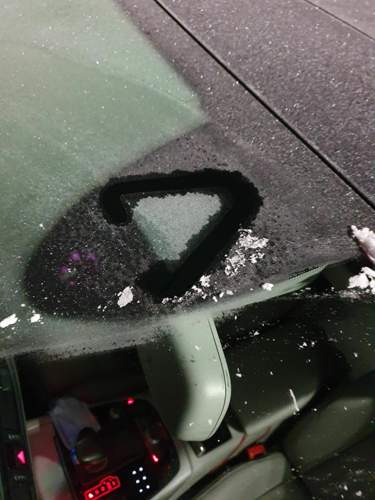

Ist zwar etwas OT, aber für die Leute die nicht genau wissen wo die gemeinte Heizung sitzt oder aussieht, mal ein Foto.
Auf dem Foto ist sie gerade in Funktion .....
Heizung
Scheibe gewechselt und es heizt wieder 😁

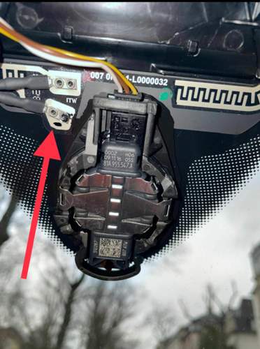

Moin Nikki
Das ist Mist, beim A6 ist die Heizung in die Scheibe integriert, da muss eigentlich die Scheibe gewechselt werden.
Vorher unter der Spiegelfuß-Abdeckung die Anschlüsse checken (Foto)
Ich würde das provisorisch mit einem Widerstand flicken, dann den Fehler löschen und zu einem anderen Tüv fahren. Dann auf einen freundlichen Stein warten, der mir in die Scheibe fliegt und daraus einen Teilkaskofall macht.
