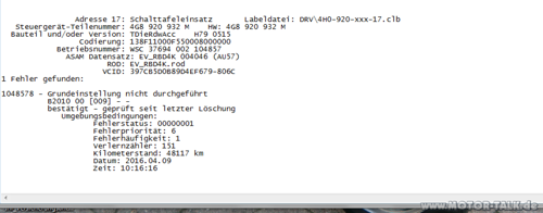

Fehler im Schalttafeleinsatz (Grundeinstellung fehlt) lässt sich nicht löschen
Audi A6 C7/4G
Weiß einer warum ich diesen Fehler nicht löschen kann?
Er kommt sofort wieder. Warum auch immer

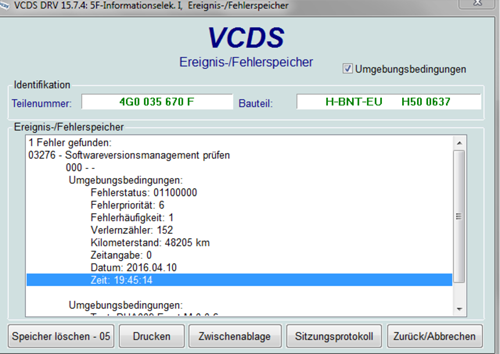

@*Menni* schrieb am 10. April 2016 um 20:08:07 Uhr:
so diesen Fehler habe ich weg bekommen, ein anderer kommt immer wieder siehe anhang, hängt das zufällig mit dem Navi Update zusammen was er bei Audi bekommen hat?
1. Per Diagnose auf die 5F Unit zugreifen
2. "Adaption-10" anwählen
3. Kanal 15 auslesen
4. Den Zahlenwert, welcher bei VCDS oben links (im 1. Kästchen) angezeigt wird mittels Windows-Taschenrechner im wissenschaftlichen Modus XOR 51666 verknüpfen
Beispiel:
Kanal 15 Wert: 12345 XOR 51666 = 63979
5. Das Ergebnis dann in den Anpassungskanal 15 schreiben
6. Fertig

Wie löschst du den Fehler? Versuche mal den Fehler 2 mal anzuklicken und im Steuergerät zu löschen.
Bei mir hat es auch nicht funktioniert, wenn ich auf alle Fehler löschen geklickt habe.
wenn da wirklich die Grundeinstellung fehlt wird der Fehler immer wieder kommen oder das STG lernt sich selbst wieder an. Wurde mal die Batterie abgeklemmt oder sonst was verändert ?
Bitte demnächst an die Fahrzeugzuweisung (unter der Threadtiteleingabe) denken, ich hole das jetzt mal für Dich nach....
und bitte in Zukunft ausagekräftige Überschriften wählen, ich passe das mal an.
Ich habe die Öl Temperaturanzeige codiert und unter Anpassung die Km bis zum nächsten Ölwechsel erhöht,
der wurde gemacht bei Audi danach stand dort dann 17000 anstatt 30000km.
Vielleicht hast Du beim Codieren der Öl-Temp.anzeige was falsch gemacht hast und deswegen ist die Grundeinstellung weg. Wenn möglich würde ich die Codierung wieder rückgängig machen, dann den Fehlerspeicher nochmal auslesen und den Fehler löschen.
was bedeutet eigentlich Grundstellung nicht durchgeführt?
Service ggf mal komplett mit Odis zurück setzen
Und genau das ist dein Fehler weil du in den Kanälen da rumgerührt hast..
@*Menni* schrieb am 9. April 2016 um 18:36:13 Uhr:
wie kann ich das rückgängig machen?

@Antoni schrieb am 10. April 2016 um 14:51:22 Uhr:
nicht zwangsläufig nur dadurch; aber kann ein Grund sein ja
@*Menni* schrieb am 10. April 2016 um 19:04:41 Uhr:
ok, und wenn ich es so lasse, gibt es irgendwelche Nachteile?
nein keine
