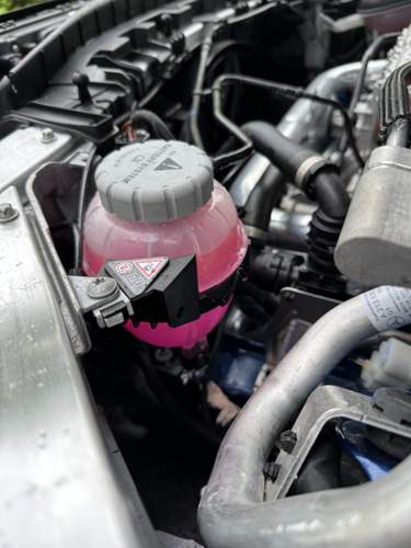

Anbei zwei Fotos vom Füllstand, der Wagen stand über die Nacht. Kühlmittel ist m.E. keines ausgetreten, ich bin seit dem Wechsel auf den neuen Deckel aber sehr wenig gefahren (< 100 km). Morgen fahren wir übers Wochenende von München nach Flachau, da werde ich unterwegs auch mal laden. Danach kann ich dann nochmal schauen ob sich was getan hat.
Kühlmittelstand von der Fahrerseite
Kühlmittelstand von der Beifahrerseite

Danke für die Bilder. Ich werde in der kommenden Woche berichten. Fahre seit 21.04. mit dem grauen Deckel. Bei weiteren Fragen gerne auch über PN.

Herzlichen Glückwunsch zum EQC. Trotz kleiner Ärgernisse ein tolles Fahrzeug. Welche Farbe hat der Schraubverschluss des Kühlmittelbehälters auf der Fahrerseite?

Lass doch mal vom roten auf den neuen grauen Deckel wechseln. Hierzu gab es m.M.n. noch keine negative Rückmeldung.
