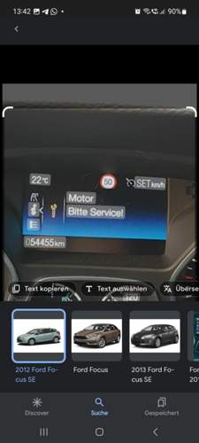

Es kam folgende Meldung im Display ( Motorservice mit Gabelschlüssel Abbildung )
Kann mir jemand sage ob dies ein bekannter Fehler ist,oder der nur durch
Auslesen in der Werkstatt festgestellt werden kann.

Funktioniert die Start/Stop automatik noch einwandfrei ? Wenn nicht deutet das auf eine Batterie hin die bald ihr Lebensende erreicht. Das kommt dann ganz plötzlich. Die aufforderung zum Motorservice kommt von diversen Elektronikmodulen die sich über Spannungsunterversorgung beklagen. Wenn Du noch die original Batterie von 2017 installiert hast würde zuerst in Eigenregie eine neue Batterie einbauen bevor ich mich vom freundlichen abkassieren lassen muss. Bei meinem hat es zu 100% geholfen.

Wenn es eine Meldung mit weißer Schrift ist ist es genau das was @2U1C1D3 schreibt, er ruft nach dem Service, da gibt es nichts auszulesen

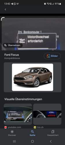

Wenn der Service ansteht kommt doch nur die Meldung "Motorölwechsel erforderlich",nix von Motorservice.
Bin mir nicht sicher mehr aber einen Schlüssel oder sowas zeigt es nicht an.
Könnte doch was anderes sein.
Nachtrag,Mal gegoogelt und das gefunden:
Korrekt wenn das Auto einen Service möchte steht Ölwechsel da. . Weiß nicht warum die Mehrheit gefühlt immer der meinung ist das das Auto einen Service haben möchte….. bei Motor bitte Service…..

Der "Motorservice" hat nichts mit der normalen Inspektion, sprich "Motorölwechsel" zu tun.
Steht auch so im "Verbotenen Buch"

Das Problem des TE könnte tatsächlich mit Zündung in Verbindung stehen,glaub einen Zündsspulenausfall hat beim 1,5er auch schon jemand gehabt wo diese Meldung kam.
