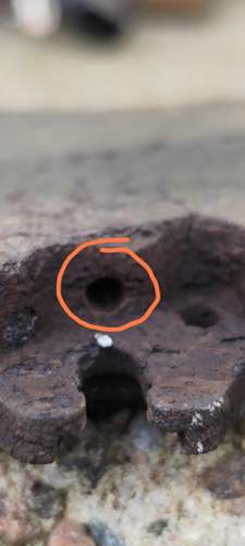

Mal zurück zum Thema. Die Bremsbeläge sind also neu 18 mm dick. Wann kommt dann die Warnung bei Verschleiß? Scheinbar ist der Sensor bei den Originalteilen ja schon integriert.

Hej, da sind mindestens noch 3mm Belag drauf!
In der markierten Bohrung steckt der Verschleißkontakt wenn der Draht der an diesem durchgeschliffen wird geht die Lampe an!
400 Km auf der Autobahn mit 120 und vorrauschauend fahren,sind kein Problem!
Sehe ich genauso, das ist kein Problem, da ist eine ausreichende Sicherheitsreserve (je nach Fahrweise 1tkm bis zu 3tkm) einberechnet...mach dich nicht verrückt, fahr normal weiter und lass es zeitnah erledigen
Die Verschleißkontakte müssen separat erneuert werden...beim 172er wohl nur noch v+h Beifahrerseite...ergo 2 Stück.
