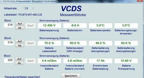

Ich habe meine Batterie mal mit einem geliehenen "ACCTIVA Professional 35A" versucht zu laden (Zündung aus, Haube wie in der Anleitung beschrieben geschlossen).
Nach 2h und 4Ah war jedoch Schluss. Die Batterieanzeige im Concert gibt einen Wert von 40% aus (vorher 10%). Zum Schluss wurde auch nur noch mit <1A geladen...
Mein letzter Versuch wäre noch der Refresh-Modus ("Refresh-Modus regeneriert tiefentladene Batterien"😉.
Dieser darf jedoch nur bei ausgebauter Batterie gestartet werden (höhere Spannung). Angenommen dieser würde zum Erfolg führen, bekomme ich dann im Anschluss Probleme mit dem Energiemanagement?
Ansonsten muss es wohl eine neue Batterie werden...
avr
Edit: Mal per VCDS nachgesehen...Offenbar sind nur noch 11Ah nutzbar (auch wenn der Ladezustand bei 50% steht) ;-(

Spricht denn irgendetwas dagegen, die vorhandene Batterie (8K0 915 105 E | MOLL (MLA 12V 450A 95Ah DIN / 760A EN/SAE) gegen die aus folgendem LINK zu ersetzen und lediglich die SN per VCDS um eins zu erhöhen?
Oder sollte man hier aufgrund der technischen Daten eher zu einer Batterie von Audi mit BEM Code greifen?
Die Batterieanzeige hat bei mir übrigens auch sehr lange bei 100% gestanden. Erst jetzt wo sich das Ende der Batterie ankündigt, geht diese z.T. sehr schnell Richtung 10%.

Ich habe heute eine neue Batterie (TN 000 915 105 DK) verbaut und den BEM Code per VCDS angelernt. Soweit hat alles problemlos geklappt. Der Hersteller für meine VIN ist nicht mehr MOLL, sondern Varta.
Das Steuergerät hat die neue TN + Herstellerkürzel + SN Nummer der Batterie korrekt angenommen.
Nur eine Sache ist mir etwas unklar.
VCDS gibt als Herstellerkennung für Varta "VA0" (NULL) an. Zumindest sieht es optisch eher nach einer "Null" aus... Auf der Batterie scheint rein optisch ebenfalls "VA0" (NULL) zu stehen. Jedoch sind die anderen Nullen auf dem BEM Sticker entsprechend durch ein "/" gekennzeichnet. Bei dem "VA0" Kürzel fehlt die Kennzeichnung jedoch. Und auch im QR Code steht statt der "NULL" der Buchstabe O. Was stimmt denn nun bzw. muss codiert werden?
