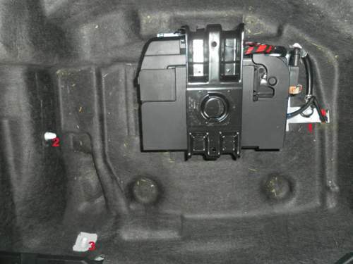

Um das Batteriemanagement nicht zu "hintergehen", sollte der Anschluss masseseitig nicht direkt am Pol liegen, sondern z.B. an einem Massepunkt der Karosserie.
Bei Fahrzeugen ohne "Steuergerät für Batterieüberwachung" ist das Anschließen direkt am Pol zu bevorzugen, jedoch ist beim A4 B8 eben dieses Steuergerät vorhanden.
Verstehe ich zwar nicht ganz. Habe ich aber im Forum auch schon mal gelesen. Also dann doch besser an einem Punkt an der Fahrzeugkarosse befestigen. Muss ich mir in Batterienähe einen Suchen. Habe mal ein Bild gemacht. An 1 wird´s wohl auch nicht gehen. Würde mal sagen 2 oder 3 wären evtl. OK ?
vielen Dank
Sam-4629
Was genau verstehst Du nicht? Ich kann es gerne ausführlicher erklären ;-)
Punkt 1 geht, da das Steuergerät für die Batterieüberwachung direkt an der Massepolklemme sitzt und Punkt 1 somit vor dem Steuergerät ist. Die Punkte 2 und 3 sind ebenfalls i.O.
