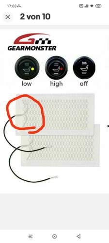

Hallo,der Wiederstand ist dann hier oben den man entfernen sollte?
Heizmatte
Themenstarteram 4. April 2023 um 6:36
Hi Joerg. Ich bekomme meine Matten frühestens Morgen. Dann schaue ichs mir mal an.
VG
Mirco
Habe das auch vor einigen Jahren auch bei mir gemacht,
den widerstand kannst Du erfühlen, das ist so ein Knubbel... :)
Under der sitzt unterm Flies?
Dann musst das ja aufreißen um da löten zu können.
