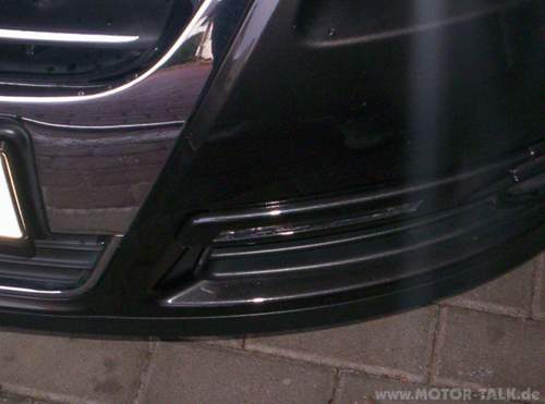

Ich habe das Wochenende damit verbracht,die Philips Daylight 8 in die Blende neben den Blinker zu integrieren.
Ich habe mich im Vorfeld hier im Forum informiert und möchte zu dem Umbau nicht mehr so viel sagen,gibt ja schon den ein oder anderen Thread.
Nur soviel möchte ich sagen: Es ist eine sau Arbeit und nicht gerade mal eben reingesteckt 😁
Die Blenden wurden ausgeschnitten dann gefüllert und die Schnittkante rund geschliffen anschließen lackiert.
Schaut euch mal die Bilder an...

Musstest Du auch was am Metallträger hinter dem Kunststoffstossfänger ändern / anpassen / wegflexen ??
Gruss Robin
Gruss Robin
...freut mich,wenn es euch gefällt! 😉
Am Aufprallträger musste nix geändert werden,lediglich das Schaumfüllstuck musste ich etwas bearbeiten. Das Gute an den Daylight ist halt die sehr geringe Einbautiefe.
Gruss

wie hast du sie befestigt ?
Saubere Arbeit 😎 Wieviel Stunden hast du gebraucht ???
...die Leuchten sind hinter die Blenden mit Scheibenkleber geklebt. Gebraucht habe ich für den Einbau ca. 8 std. was sich aber über 3Tage erstreckt hat,da Sie ja auch noch Lackiert wurden,was ich nicht selber gemacht habe! 😁

Deine Bilder sind klasse, aber kannst du noch mal eins direkt vorn vorn machen. Wenn es nicht zu viel Arbeit macht vllt noch eins ohne Blende.
