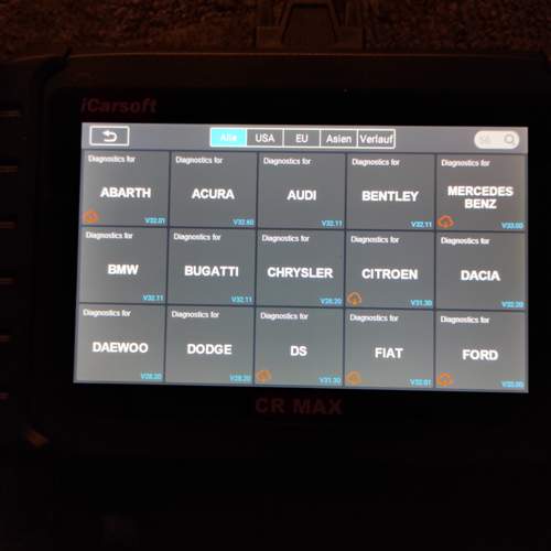

Dazu noch den Wunsch/Vorschlag dass das Gerät automatisch nach Updates sucht und auch eine Mitteilung kommt auf dem Display.
Leider habe ich dazu bisher noch keine Antwort bekommen.
Habe zwar bisher immer noch keine Antwort bekommen, aber das Gerät scheint (neuerdings?) tatsächlich anzuzeigen wenn es Updates gibt (siehe Bild)!?
Obwohl es vorher kein Systemupdate gab, dass diese Funktion zugefügt hat, bin ich mir ziemlich sicher dass es das vorher nicht gab!? Es ist mir vorher nie aufgefallen!? Sämtliche Updates für Fzg oder System wurden mir immer per vorheriger Suche unter "Update" angezeigt und waren dann downloadbar.
Der einzige Hinweis auf verfügbare Updates war beim Suchen (im Suchfenster) immer dass der "Ladebalken" inkl "x von x" Updates entweder verschwand (wenn keine verfügbar waren) oder eben blieb und die Anzahl anzeigte (wenn welche verfügbar waren).
Sei`s drum, wieder ein Pluspunkt mehr für das Gerät 😁
So, gerade Updates nebenher gemacht, vorab gab`s 2 Systemupdates dann 24 Updates 🙂
Hinweise auf Updates

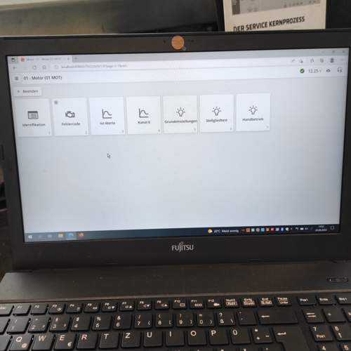

Gestern wollte ich beim Kollegen sein Astra K gucken ob man mit dem Doc was codieren kann, was er gerne hätte.
(ging nicht, aber auch mit mein OP-COM eben nicht. Vermute die Funktion gibt`s daher auch gar nicht die er möchte)
Beim automatischen Komplettscan ist mir dann aufgefallen die Software nimmt versehentlich den 1,4t-Benziner als Auswahl. Er hat aber einen 1,6er CDTI-Diesel.
Also mal das Support-Symbol innerhalb der Software genutzt:
Screenshot eingefügt
Stelle markiert um was es geht
Kurze Beschreibung gemacht (auf deutsch!)
aaalles super einfach 🙂
Heute schon die Nachricht bekommen das Problem wäre gelöst und ist behoben im nächsten Update.
Sauber, so sieht Support aus 😁
