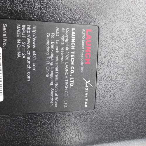

Ich habe meinen Launch X431 V+ 4.0 bei MittmannLive gekauft.

@Tomy 69 Guck mal was hinten drauf steht. Launch Europe oder Launch Tech Co.Ltd? Anbei ein Bild vom Lehrlingsgerät. Und das soll eben ein Reimport sein, laut Kollegen.

@ULFX schrieb am 16. Juni 2022 um 04:59:32 Uhr:
Das selbe wie bei deinem Kollegen.
Ich hatte damals beim Kauf den 431 auf der Launch Europe Seite gesucht, gab es nicht. Es gab nur eines mit deutlich weniger Funktionen und eines welches viel teurer war. Launch bietet nicht alle Geräte in Europa an.
