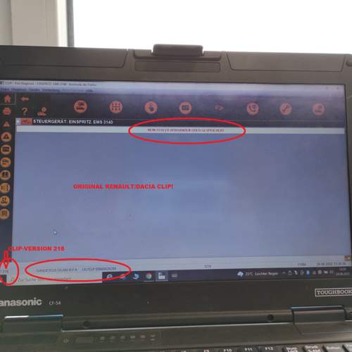

Hallo, danke für die Antwort. Beantwortend muß ich dazu etwas ausholen!
Bei dem Sandero 3 handelt es sich um meinen Firmenwagen, der leider etwas zickt. Das bedeutet das ganze bräuchte mich eigentlich nicht zu Kratzen, ich gebe den Schlüssel ab und gut. Interessenhalber und um zu gucken was der Max und eben der SD kann (besonders nach dem heiß ersehnten großen Update für Renault/Dacia insbesondere eben der Sandero 3) probiere ich hier und da mal aus. Fällt mir was auf, gebe ich das entsprechend weiter. So werden beide Geräte eben immer besser 😉
BTW: Weiter oben in diesen Thread geht es übrigens um den Polo 6N weswegen ich die Mail geschrieben hatte dass der 6N nicht in der neuen Software gelistet ist. Dabei war mir dann aufgefallen dass der Golf 3 auch nicht dabei ist und im nachhinein auch nicht der Passat 35i. Das habe ich aber dann doch bewusst nicht weiter verfolgt, um es nicht unnötig kompliziert zu machen. Ich zumindest hätte ja noch VCDS, aber wann hat man schon noch solche alten Autos?
Die Sache mit dem Dach des SLK R170 ist auch nicht vergessen. Nur ist mein Kollege aktuell im Urlaub, aber ich werde ihn daran erinnern die alte Software zu testen 😉
So, zurück zum Thema:
Das mein Sandero eh ein Garantiefall ist kann bzw darf ich da eigentlich gar nicht so viel dran rumfingern. Versucht zu löschen habe ich daher nicht.
Allerdings habe ich eben nochmal geguckt (mit dem Max) ob der FC nur da ist, wenn der Motor nicht läuft.
Solche FC´s gibt`s ja auch, aber der ist immer da.
Diesen FC habe ich schon des öfteren in den SG´s gesehen bei anderen Dacias und mein Kollege meinte auch der kommt wohl öfters vor, habe aber adhoc keine Ahnung warum. Zumindest scheinen die anderen nicht zu zicken, oder die Kunden merken es einfach nicht. Ich bin da es etwas feinfühliger 😉
Das Motor-SG und das für die Gasanlage wurden schon geflasht u.a. deswegen. Bisher ohne Erfolg...
Ein anderer Kollege meinte die DF....-Bezeichnungen würde es sowieso nicht mehr geben, die heißen DTC.... (siehe Bild).
Er meinte aber auch schon mal erlebt zu haben dass der eine Softwarestand des CLIP 3 und ein neuerer Stand nur noch 2 FC´s anzeigte. Von daher kann es eben durchaus sein mit dem ausblenden von FC´s die quasi unnütz sind.

Ah, fast vergessen: hatte den DF336 mal im Haynes Pro eingegeben und dort ist der bekannt!? Von wegen DF ist jetzt DTC 😁
Clip
SD
Eine Simulation des DF336 Codes mit Clip v215 hat gezeigt, dass der FC in der Clip Software angezeigt wird. Lt. dem Log ist der Code historisch (Fehler z.Z. nicht vorhanden) und das Löschen sollte auch funktionieren.

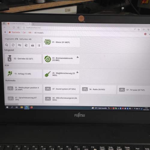

Bei älteren VWs sollte in der ScanDoc Software keine bestimmtes Modell, sondern "All models" gewählt werden. Dort sind alle ältere Steuergeräte untergebracht. Sollte etwas nicht klappen, dann einfach wie bekannt auf Headsetsymbol klicken und Log einschicken.

Vielen Dank, mit der Clip 215 ist auch da wieder durchaus möglich. Ich habe als letzten Stand die 216 genutzt (siehe Bild).
Da dann extra nicht die Zündung aus gemacht oder den Motor gestartet um eben einen direkten Vergleich zu haben zum Scandoc. Aber selbes Bild/FC.
BTW: die unterschiedlichen Softwarestände sind mitunter auch so gewollt von unseren Technikern. Mal hakt es hier, mal dort mit dem und dem Stand. Mitunter wird bei einer TA (Anfrage) sogar geraten wieder ein Downgrade der Software durchzuführen oder es gibt einen Patch usw usw. Die Franzmänner sind da etwas flexibel, sage ich mal. Bei technischen Unterlagen oder Stromlaufplänen ist es manchmal ähnlich. Ich glaube die nippen nebebei immer (zu viel) am Wein 😁
Sollten wir zufällig die 215 iwo noch drauf haben, kann ich das ja mal testen...

Zufällig hatte der Kollege den 6N wieder dabei, also gleich den SD gezückt und unter "ALL MODELS" einen Scan gemacht, das ging tatsächlich.
Allerdings werden bei dieser Option an die 280 Steuergeräte versucht auszulesen, so zB auch Batteriemodul, Headupdisplay, Nightvision, TV oder Mediaeinheit. Daher dauert das Auslesen elendig lange und bei ca 85% habe ich dann abgebrochen. Zumal ein 6N sowas natürlich eh nicht hat.

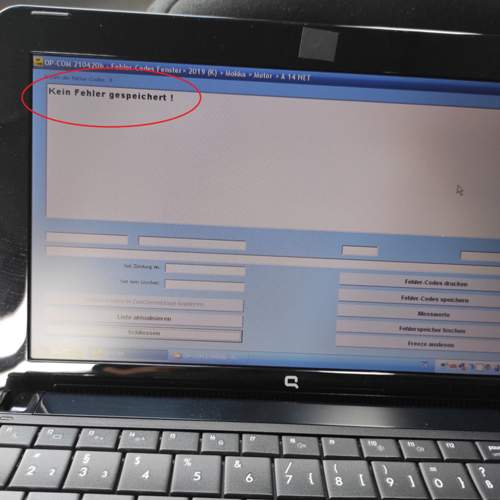

Habe mir den Mokka X mal etwas genauer angeguckt und sieht soweit alles recht gut aus. Man kann viel Anlernen, alles Auslesen oder Stellgliedtestes machen und Daten einsehen usw. Aber auch hier wieder: habe natürlich nicht alles getestet, sondern nur überflogen bzw eingesehen! Teileweise ist`s auch hier noch nicht gänzlich ins Deutsche übersetzt.
Allerdings zeigt die Datenliste des Motors teilweise Unfug bzw springende Werte an:
zB die Motortemp springt wild zwischen -40 und ca +20 Grad hin und her, eine steigende Tendenz bei wärmer werdenden Motor ist mir auch nicht aufgefallen.
Eigentlich ist das ein Zeichen für einen defekten Sensor, da aber etliche Werte springen war das schon verdächtig.
Also als Referenz den Scandoc genommen, bzw wollte ich. Der kennt leider den (millionenfach) verbauten B14NET nicht.
Laut OBD2-Modus ist aber alles iO und eine Supportanfrage ist schon gemacht 😉
Auf OP-COM hatte ich dann auch kein Bock mehr, zumal ich den eh noch weiter verarzten muß...

Beim normalen Fehler auslesen (siehe 1) des Motors wurden keine FC angezeigt, geht man aber auf die Zusatzpunkte (siehe 2) sind angeblich 115 FC´s abgelegt!?
Die Gegenprobe mit dem OP-COM erbrachte aber ebenfalls keine FC´s! (nicht wundern: OP-COM wählt automatisch den A14NET, obwohl es ein B14NET ist!)
Und Scandoc kennt den Motor ja leider (noch) nicht.
