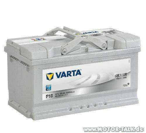

Meine kommt diese Woche raus ist ne Original BMW ist jetzt 14 Jahre alt, ist jetzt nicht mehr so dolle seit ich den Sub im Heck laufen habe, der Winter steht ja bald vor der Türe. Mache mir ne Varta SILVER dynamic mit 85 Ah rein sind 5 mehr als bei der Alten🙂
