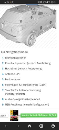

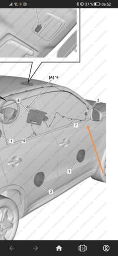

GPS Antenne ist extern verbaut. Beim Vitara an der rechten A Säule. Beim Ignis weiß ich es nicht.
Screenshot-20220429-065306-com-opera-browser
Screenshot-20220429

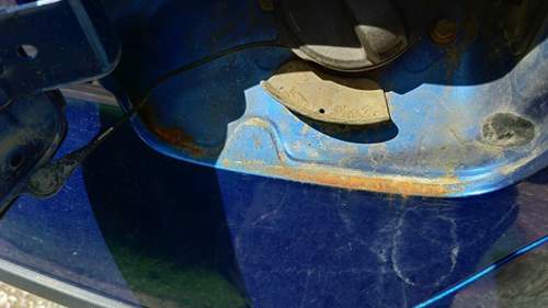

du bist ja mittlerweile die Referenz für den Ignis-Langzeittest 🙂 Man müsste nun vielleicht auch Gesäßform und Gewicht mit einbeziehen... aber das stimmt einen doch sehr zuversichtlich!

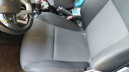

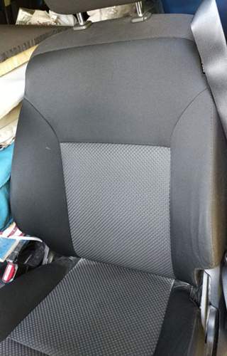

ok, ich bin weder sonderlich groß, noch sonderlich schwer, vielleicht eher so japanische Maße 😉 ..
.. aber hier Fotos von meinem Fahrersitz nach 220.000km und mehreren hundert Stunden, die Verfärbung vorne dürfte von hin und wieder runtergefallenen Schokoladenteilchen sein. Mehr mitgenommen ist der Fußbereich, insb. die Fußablage links der Kupplung. Und im Tankdeckelbereich ist mittlerweile Rost. Den Federbruch samt 1-monatiger Lieferzeit plus diverser Undichtigkeiten hab ich ja evtl. in einem anderen Topic erwähnt..
Fahrersitz
Fahrersitz
Rost am Tankdeckel
Oha, okay. Da seh ich jetzt, wo mal vorbeugendes Sprühwachs angesagt ist (Pedalerie!).
Das mit dem Bodenteppich sieht in Anbetracht dessen, wie dünn der ist, gar nicht mal so schlimm aus. Hätte ich gröber erwartet. Vor allem wenn ich's mit unseren Käfer vergleiche, der womöglich nicht mal nahe an den 220.000km war.
Gut dass ich die Gummimattengenommen habe, bei denen links noch so ein Lappen hochsteht 🙂

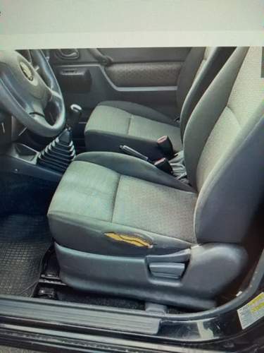

Das mit dem Sitz stimmt mich schonmal positiv, evtl. hat hier tatsächlich ein Umdenken stattgefunden. (aber Schaumstoffgebrösel findet sich bei nahezu jedem Ignis unten drunter).
Sehr viele Suzuki-Sitze sehen nach einigen Jahren leider so aus:
Sitz-jimny
