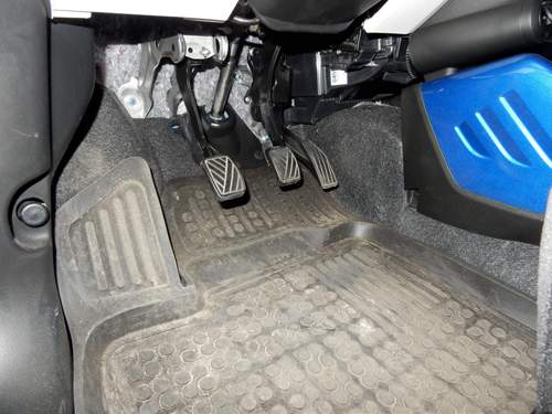

So, nun hab ich eine Ganzjahreszulassung (Grund ist, dass in der Familie ein anderes Auto unerwartet/unerwünscht weggefallen ist, und das zu ersetzen macht keinen Sinn) - und wenn ich eh schon mal die Schilder tausche, kann ich auch gleich die 2 Rostthemen von starli adressieren...

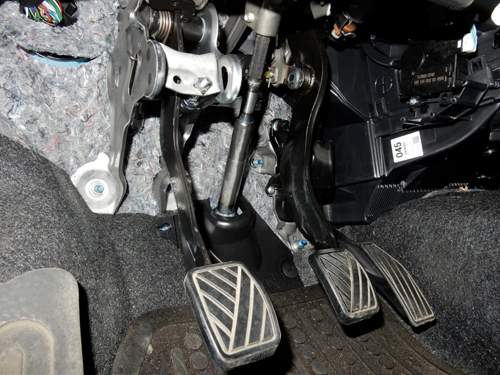

Die Pedalerie wurde mal großzügig mit transparentem Sprühwachs eingenebelt. Das wird vermutlich etwas Staub anziehen... werden wir sehen, ist mir aber auch nicht so wichtig 😁

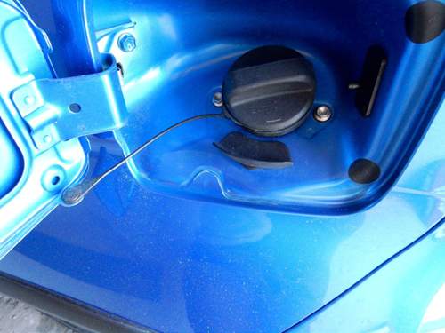

Punkt 2 war der Tankstutzen, dort wollte ich dasselbe machen; aber schon beim Putzen des Bereichs hatte ich plötzlich blanke Stellen... aha, bei so dünnem Lackauftrag muss man sich da ja über Rost nicht wundern. Also kam Plan B zum Einsatz, eine Blaumetallicdose (irgendeine Dupli-Color vom Flohmarkt, völlig egal unterm Tankdeckel) mit wenig Restinhalt und eine Klarlackdose mit wenig Druck waren noch auf Lager. Ich hab ein bisschen geschlampert beim Abkleben, da wird - wenn es komplett durchgetrocknet ist - noch eine partielle Politur zum Einsatz kommen; aber erstmal ist da nun dicht.

Noch mehr Sinn macht es, wenn man diese Übergänge erst mit Karosseriedichtmasse versiegelt (siehe z. B. die Türfalze, die werkseitig auch so bearbeitet werden), und dann lackiert.
Ältere Fimnys und Vitaras rosten da auch gerne.
Ich glaube, Dichtmasse war schon dran... die hat sich aber nicht wirklich vom Dreck unterschieden 😁 Ist vielleicht auch nicht die beste Wahl an Stellen, wo Sprit drauftropfen kann. Ich hoffe doch, dass eine 2fache Klarlackschicht da mehr reißt.

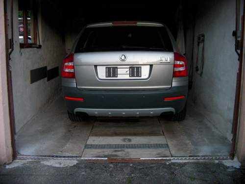

Bei meinem IGNIS ist Suzuki auch sehr sparsam im schönen Metalliclack.
Die Tür auf … und die Garagenwand berührt … schon abgekratzt … und der weiße Untergrund wird sichtbar.
Lackstift ist bei Suzuki schon bestellt und Garagenwand im Berührungsbereich rechts und links beklebt.
Lackstift kann ich empfehlen, ebenfalls die Garagenwandbeklebung an der Kontaktlinie zur Tür:
https://www.amazon.de/dp/B07DXMD3S9/
Mit der Lackierung bin ich beim IGNIS trotzdem hoch zufrieden, weil das Ergebnis echt gut aussieht. Es wurde nur sehr sparsam aufgetragen.
Keine Tür ist natürlich gegen Kratzer an einer Steinwand vorbereitet, die wie Schmirgel wirkt, aber das es so fix ging, überraschte mich dann doch.

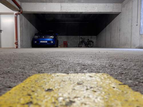

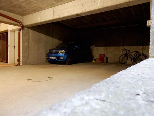

Den Lackstift hab ich schon beim Autokauf mitgenommen - gehört immer zu den ersten Sachen... allerdings brauch ich ihn mehr an der Motorhaube. Dass die nicht aus federnderem Kunststoff ist (auch aus Gewichtsgründen!), finde ich schon fast schade.
Aber an der Garagenwand... ich habe da schon seit dem Audi gepolsterte Platten (der hatte zwar Schutzleisten - aber nur an sinnlosen Stellen), aber beim Ignis sind die eher arbeitslos - der ist ja doch eine Ecke schmaler.
Ein Vergleichsbild habe ich leider nicht, aber die beiden Tiefgaragenbilder zeigen meinen "Alltagsstellplatz" (der graue Klotz steht noch auf meiner Seite!). Dort brauche ich mit Sicherheit keine Polsterung 😁
