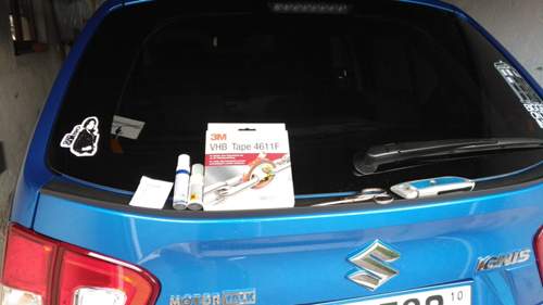

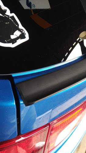

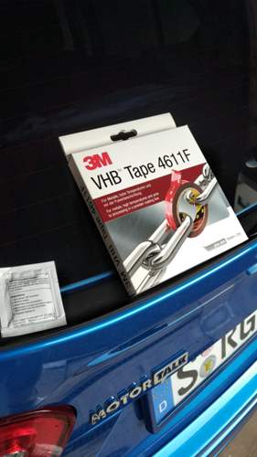

So, zum letzten Fahrtag der Saison gab's nochmal Nachbesserungen... mit der ersten war ja zu rechnen 😁 Der chinesische 3M Klebestreifen am Spoiler hielt der starken Biegung am Ende nämlich nicht lang stand. Aber er hatte immerhin 'ne Chance 😉
Ich habe je 10cm von dem "originalen" Streifen abgeknibbelt und durch was Gescheites ersetzt, das sollte jetzt fix bleiben. (Nachher-Fotos gibt's nicht, weil das genauso aussieht wie bei der ersten Montage...)
Der Spoiler hat dabei schon mal seine Praxistauglichkeit unter Beweis gestellt, indem er als Werkzeughalter fungiert hat 😁 😁 😁 (Und ja, das Wischwasser suppt wirklich nicht mehr komplett runter! Hat schon was.)

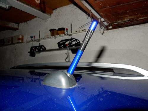

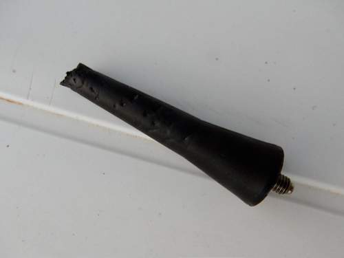

Nummer zwei war die Antenne... klassischer Marderschaden, das Sauviech beißt einfach gern auf Gummi rum, warum auch immer.
Das werd ich ihm nun mit einer 12cm Alu-Antenne hoffentlich austreiben.
Zwar passt die Antenne ähnlich schlecht auf den seltsamen Fuß wie die letzte, aber immerhin 1 Dichtring weniger ist diesmal notwendig (2 werden eh mitgeliefert, also hätte man nur 1 zu wenig - wenn man nicht schon zuvor welche benutzt hätte 😉).

Sieht gut aus. Kann man für den Ignis III eigentlich jede kurze Antenne als Zubehör kaufen oder muss man da auf etwas achten? (Passung, Gewinde etc.?).
Hast du mal einen Link für eine passende kurze Dachantenne?
Die Frage ist doch auch, ob die Empfangseigenschaften gut sind.

Die habe ich getestet. Vorher war ja ein 8cm Kurzstab von der PSA-Gruppe verbaut, der war im Vergleich mit dem Originalteil sicherlich etwas schwächer, aber für
meinen
Bedarf an Dudelfunk immer noch ausreichend. Dieser 12cm Alustengel ist tatsächlich wieder besser als das PSA-Teil.
Verglichen habe ich das zugegeben nicht am Suzi, sondern am Skoda - weil dessen Stream-Radio bekannt schlecht ist und der Abbau der Antenne sofort auffällt. Dort war die 8cm-Variante gegenüber dem (noch längeren) Originalteil nicht deutlich schlechter. Einen Direktvergleich 12cm vs. 40cm hab ich nun aber auch nicht vorgenommen; mir hat's gereicht, dass die Qualität gegenüber dem bisherigen nichtoriginalen Teil nicht abnahm.
Es hat auch nichts mit der lange vom Stab zu tun sondern die Länge von der verbauten Wicklung in der Antenne.
Wie das im DAB Bereich ist kann ich nicht sagen. Im FM Bereich sollte es ca 70cm sein.
@_RGTech schrieb am 25. April 2022 um 20:02:54 Uhr:
Die habe ich getestet. Vorher war ja ein 8cm Kurzstab von der PSA-Gruppe verbaut, der war im Vergleich mit dem Originalteil sicherlich etwas schwächer, aber für meinen Bedarf an Dudelfunk immer noch ausreichend. Dieser 12cm Alustengel ist tatsächlich wieder besser als das PSA-Teil.
Kein Wunder. Die Chancen stehen gut, dass es sich bei dieser kleinen schwarzen Antenne von PSA um eine GSM Antenne handelt.
Wieder was gelernt... ich hab einfach nur kurzen Antennenstäbe mit M5-Gewinde gesucht 🙂
Genaugenommen ist eine falsche Antenne zumindest noch besser als gar keine. Selbst 900 / 1800 MHz Antennen liefern noch etwas UKW. Und die verschiedenen benötigten Frequenzbereiche (UKW 88-108 MHz, DAB 175-230 MHz - früher dann auch noch MW 0,3 - 3 MHz und sogar LW) brauchen theoretisch sogar noch verschiedene Längen, also ist eh alles was man "an einem Stück" montiert, nur ein Kompromiss.

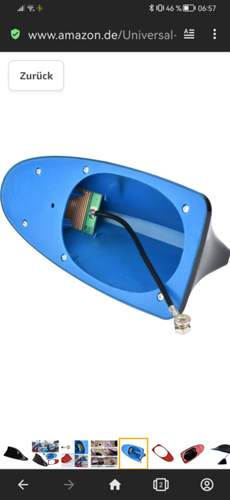

Es gibt ja auch solche Haifischflossen Antennen. Die haben aber allgemein eine schlechte Bewertung. Zumindest in DACH und im DAB Bereich. Da die Teile ja aus China oder Indien kommen sind die Leiterplatten auf die FM Frequenzen von deren Länder abgestimmt. Wenn man die Bilder sieht ist da max. 20-30cm verbaut. Da müsste man die Innereien umbauen.

So ein Hai-Dings hatte ich auch mal im Test (man will halt nicht jedes Mal am Auto hochkraxeln wenns in die Waschanlage geht). Das war so furchtbar, dass es direkt in den E-Schrott ging; das kann man nicht mal weiterverkaufen.
Es gibt ja auch Hochpreisige Antennen mit dieser Bauform. Da sind auch "bestimmt"bessere Einheiten verbaut. Nur muss dazu das halbe Auto zerlegt werden um alle Kabel zu verlegen.
Mein Ansatz würde sein das ich nur die Hülle nutze und die Innereien austausche.
