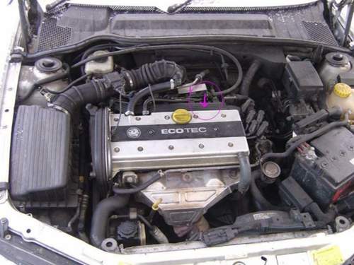

Hallo Opelspezialisten,
habe jetzt einen Motortester und der sagt:
Kein Signal vom Klopfsensor
Also, die Kabelleiste runtergemacht um zu sehen ob gerader oder
abgewinkelter Stecker, wie in allen Teilekatalogen gefragt wird.
- Habe auch das EPC ( Opel Original Programm ) und dort steht das selbe.
Aber zu meiner Verwunderung hat mein X20XEV Bj. 1998 gar keinen
Klopfsensor verbaut!!
Es sind in der Kabelleiste keine Kontakte in der Dose und auch von innen keine Kabel
durchgefuehrt! Die Loecher sind von Anfang an zu gewesen! Es war noch nie
eine Klopfsensor drinnen! ( jetzt sind 150000 km am Tacho )
? Gibt es echt X20XEV Motoren bei denen kein Klopfsensor verbaut ist ?
Warum steht im EPC nichts von - bis oder ab Motornummer ? u.s.w.

Nach den Unterlagen geht hinten mittig am Motorblock in Naehe des Anlasserendes
der Klopfsensor los mit einem Kabel senkrecht nach oben unter das Saugrohr dann dort
entlang weiter nach oben und ist dann von unten direkt an die Dose an der Kabelleiste
eingesteckt, die auch die Kabel zu den 4 Einspritzventilen fuehrt und auf den 4 Einspritzventilen
mit Klemmspangen aufgesteckt ist.
Man kann von oben die Dose und den Stecker sehr schlecht sehen, den es ist ja UNTEN ist, wo auch
die 4 Stecksockel fuer die Einspritzventile sind.
Also die schwarze eckige Kabelleiste an den Einspritzventilen ausgeklippst und die Leiste hochgezogen
und dann eben weder Stecker noch Kabel gesehen.
Dann die obere Abdeckung der Kabelleiste aufgemacht und gesehen des KEINE Kabel innen zu dem
Sockel fuer den Klopfsensor gehen und auch KEINE Kontakte im Sockel/Dose sind!
Also wuerde mann einen Stecker vom Klopfsensor einstecken, wuerde es nichts bringen weil ja innen keine
Kabel weitergefuehrt sind!?
Die schwarze gerippte Kabelleiste sitzt hinter dem Ventildeckel parallel zum ECOTEC Zuendkerzendeckel
ueber den 4 Einspritzventilen, von der kommt z.B. auch das Kabel zum Luftmassenmesser heraus.

Anbei noch ein Bild ausm Netz wo man die Kabelleiste sehen kann. ( Da wo die Spitze von meinem Pfeil ist, da ist auf der
UNTERSEITE die Steckdose fuer den Stecker des Klopfsensors, nur ist sie NIE belegt gewesen und es sind auch keine
Kontakte drinn ) Und am Motor ist natuerlich auch KEIN Klopfsensor angeschraubt !

Hallo an alle,
erstmal Danke fuer die Mithilfe!
Die Herren, rentner Wagen und sidt328 habe RECHT.
Ich habe gesten bei einem anderen Vectra B X20XEV Bj. 1999 auf einer
Hebebuehne nachschauen koennen, und das Kabel geht definitiv NICHT
unten an die Kabelleiste!
Scheisse, dass es jedoch im Buch von Etzold: So wirds gemacht Band: 101 auf Seite 79
sogar mit Abbildung so beschrieben ist.
