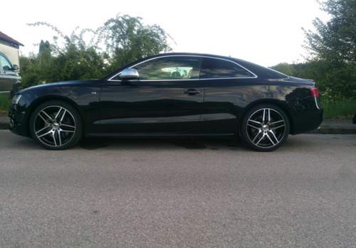

Hallo wollte für alle unentschlossenen mal ein paar Fotos vom A5 mit Tieferlegungsfedern posten. Basis ist ein 3.2 quattro mit Automatic mit S-Linefahrwerk (Serie -10 mm). War ein super entschluss...das Auto liegt nochmals deutlich besser, wobei es schon spürbar härter geworden ist. Allerdings immer noch erträglich. Meines erachtens dürfte er wirklich nicht noch tiefer sein.
Hoffe es ist für den einen oder anderen ne Anregung falls das Tieferlegen in betracht zieht. Kann es nur empfehlen-sieht wirklich super aus..jetzt passen auch endlich die 19 Zoll Eta Beta dazu.
meines Erachtens ist das zu viel des Guten. So eine Tieferlegung passt meiner Meinung nach vielleicht zu einem Golf II GTI, aber nicht zu einem klassischen Gran Turismo wie dem Audi A5. Aber das Wichtigste ist natürlich, dass es Dir gefällt.
Also Viel Spaß damit!

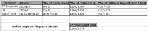

wollte meinen neuen A5 nun auch wieder tieferlegen. Welche Federn würdert Ihr empfehlen, auch in Bezug auf die beste Achslastverteilung, tendiere momentan zu den Eibach (siehe Foto im Anhang). In Kombi kommen noch VA 30mm Distanzplatten pro Achse und HA 40mm pro Achse. Wichtig ist halt eine Vermeidung des sog. Hängearsches.
Ist ein A5 2.0 TFSI quattro mit S-Line Fahrwerk (MJ 2014).
