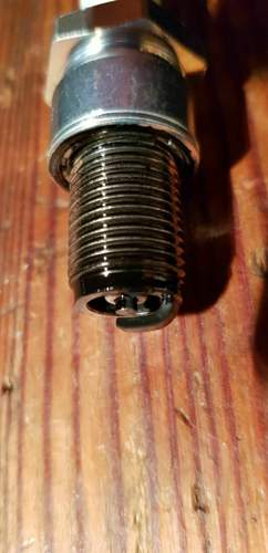

Test 1: Kerzenbild (Foto 1)
Resultat und Fazit Kerzenbild: Die Kerze ist schwarz und durchnässt. Der Motor wurde mit Benzin ersäuft. Etwas mit der Gemisch-zufuhr oder mit dem Zündfunke stimmt nicht.

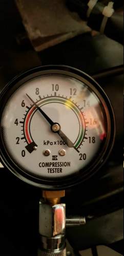

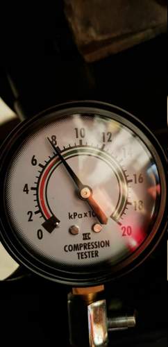

Test 2: Kompression Messen mit E-Starter
Resultat, 7,5 Bar (siehe Foto 2)
Test 3: Kompression Messen mit Kick-Starter
Resultat, 8 Bar (siehe Foto 3)
Fazit Kompression: Gemäss anderer Forumsbeiträge ist das OK, interessant ist lediglich, dass mehr Druck aufgebaut wird mit dem Kick-Starter.
