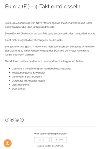

Hallo Dieter,
die Fa. Nova Motors stellt dazu auf ihrer Seite einen Hinweis (s. Anhang) bereit.
Gruß Wolfi
Hinweis-nova-motors

@Alex1911: Ja, leider haben die Dinger ein Steuergerät. Das Ding überwacht (ähnlich wie die letzten Modelle mit Sensor in der Kupplungsglocke) die Geschwindigkeit und setzt die Zündung aus bei Erreichen selbiger.
Wo sich die ECU befindet, habe ich auch noch nicht rausfinden können.
Auch habe ich noch keine Tuning ECU gefunden um die Begrenzung aufzuheben. Das muss ja irgendwie gehen, da die Dinger in anderen Ländern 70 laufen dürfen. Ich hoffe da brauchts keinen Laptop mit Software (die man nicht bekommen wird) zu.
