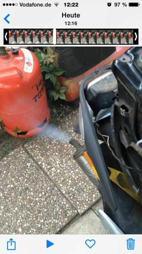

Achso wenn er mal nach Ca 20-30 sek anspringt qualmt er richtig viel.
Das ist normal, weil sehr viel Öl im Zylinder ist. Wenn der Motor warm wird, dann sollte sich das normalisieren. Sonst das Kühlwasser in Blick haben 😉

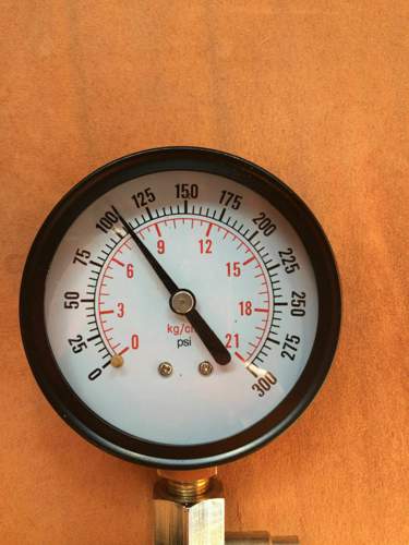

Ja, ist er dennoch irgendwie gestartet bei 5,5bar?
Nur so nebenbei, wenn die Simmeringe nicht ölig waren, dann hättest du die nicht zwingend wechseln müssen.
Er springt mit 5,5 an es dauert aber.

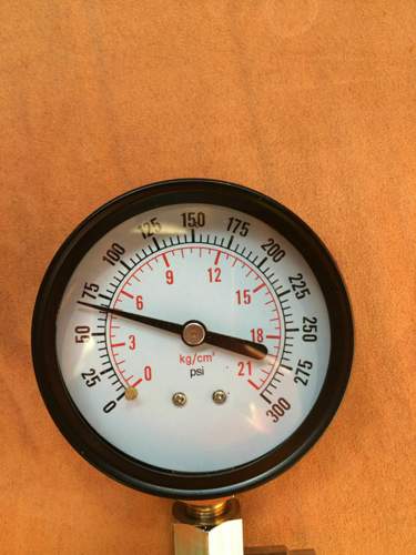

So habe jetzt öl rein gemacht jetzt hat er auf einmal 8 Bar druck.(bilder)
Was heißt das jetzt?
Ist der neue Zylinder mit Kolben schrott gewesen.
Kolbenringe sind richtig eingebaut.

Vorher
Nachher

Das sieht doch super aus. Langsam kommen wir zum Ziel.
Der Öl-Test sagst darüber aus, ob die Ringe,Kolben undicht/verschlissen sind. Bei dir ist ja alles neu. Also dann das erste.
Lass nochmals den Motor 5-10min laufen, eventuell hat sich der Kolben mit den Ringen noch nicht im Zylinder eingearbeitet und das legt sich, sonst würde ich den Zylinder/Kolben/Ringe reklamieren.
