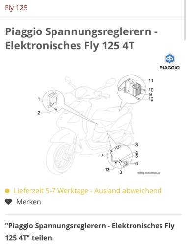

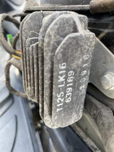

Wo genau sitzt die CDI beim Fly 125er Bj. 2009 ? Ist das das Teil auf dem Foto ?
Themenstarteram 9. März 2024 um 12:37
Zündspulen sollen weniger ein Problem sein !? Man kann mit dem Roller 20km weit fahren und alles ist gut und auf einmal geht er aus und startet irgendwann kurz danach wieder und fährt maximal 20-30 km/h auf unwillige Weise.
@sebastian13403 schrieb am 9. März 2024 um 13:20:55 Uhr:
glaub das ist der spannunrgeler( oben rechts im bild )links im bild it steuergerät
Links steuergerät :oben rechts spann.reg
Themenstarteram 9. März 2024 um 13:22
Ok verstehe also ist das nicht die CDI Zündsteuergerät…. Wo ist diese CDI verbaut ? Ich beobachte erstmal mit fahren bei lockerem Tankdeckel vielleicht zischt das auch nicht oder ist nicht hörbar bei dem kleinen Volumen….!? CDI würde ich glatt Wechseln wollen um dieses einfach auszuschließen…

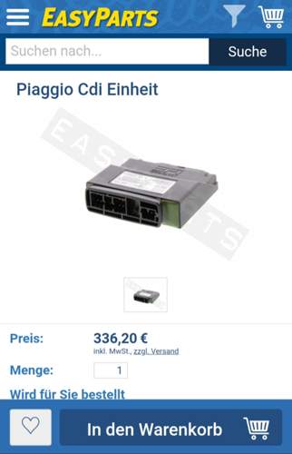

@sebastian13403 schrieb am 9. März 2024 um 14:22:14 Uhr:
... CDI würde ich glatt Wechseln wollen um dieses einfach auszuschließen…
@sebastian13403
Der Preis für das Originalersatzteil ist heftig (s. Bild).
Gruß Wolfi
PS: In der angehängten Schaltskizze erkennt ein geübter Schaltplanleser, daß die CDI bzw. ECU auch für die Ansteuerung des E-Choke zuständig ist und außerdem noch die Blinkgeberfunktionalität übernimmt.
