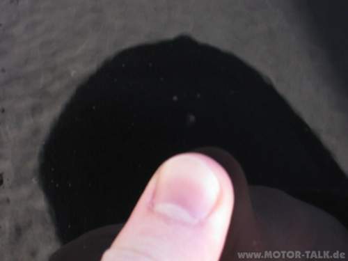

Hallo, jetzt habe ich mal versucht die Stellen zu fotografieren. Da der AutoFocus auf dem spiegelnden Lack die Entfernung nicht erkannt hat, ist leider alles unscharf bzw. der Finger zur Fixierung mit drauf.
Der rissige Lack auf dem Dach und die rausgebröselte Stelle auf der Motorhaube ist gut zu erkennen. Von den Rostflecken habe ich nur Fotos von den zwei größten hochgeladen. Man erkennt den braunen Punkt/Fleck und ringsherum die helle Verfärbung des Lackes, die ein wenig nach unten ausläuft.
vG Janko
Dach rissig
Re Tür-über Fingerkuppe (Bild gedreht)
Re Tür-großer Rostfleck mit hellem Rand
bzgl.der Rostflecken kann ich nicht viel erkennen, bei den anderen Stellen am Dach und auf der Motorhaube liegt eine Auswirkung von Aussen (Vogelkot, Insekten, Baumharz o.ä.) nahe, die (zu) lange einwirken konnten. Insbesondere Vogelkot kann im Sommer schon innerhalb weniger Stunden zu irreperablen Lackschäden führen.
Ich würde versuchen noch innerhalb der Lackgarantie bei VW versuchen etwas zu erreichen. EZ 5/2007? Dann wird's aber Zeit...

Mit dem Vogelkot wirst du wohl Recht haben. Auch wenn ich mir keiner Schuld bewusst bin.
Wegen den 5 Rostflecken an den Türen, wird sich hoffentlich in der kommenden Woche weiteres ergeben...
