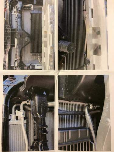

Mein Tourneo Custom 2018 Automat, 170 PS zieht an einer abnehmbaren Brink Kupplung 2700 kg. Alles schön eingetragen... die Konkurrenz mit „Schiene“ kann ja auch 2500 ziehen. Im übrigen- ich finde die Sitze (6 Einzelsitze) Tipp Topp. Schnell geklappt, schnell ausgebaut - viel flexibler als die schwere Bank der Konkurrenz.
Hallo @emotion98 ,
kannst du Details verraten, wie du das mit der 2,7t-Anhängelast-Zulassung gemacht hast?
Ich wollte per Auflastungsgutachten (bspw SK Handelsgesellschaft) bis 8% Steigung auflasten - mir wurde aber vom Händler abgeraten, da niemand weiß, was Ford dann im Garantiefall macht...
Und würdest du vielleicht ein paar Details zur Auflastung Preisgeben? Wäre toll!

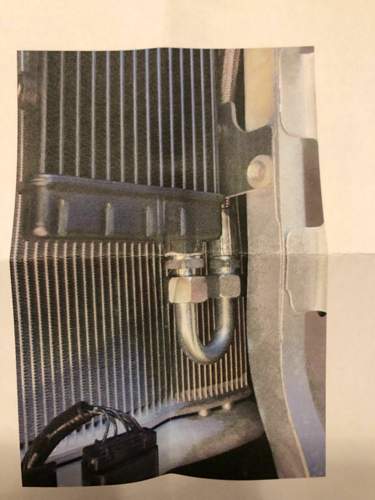

Sorry, hab erst jetzt die FZ Papiere zu Hand. Anbei die Fotos welche der Auflastung beigelegen haben:
Wurde da ein Ölkühler zur Auflastung verbaut?
Ich denke... habe das Auto mit auflastung beim Händler abgeholt - deshalb kann ich nicht sagen, ob sich die Öltemp verändert hat. Meine Nadel für Temperatur ist im warmen Zustand leicht unter der Mitte. Wie ist das bei Euch?
