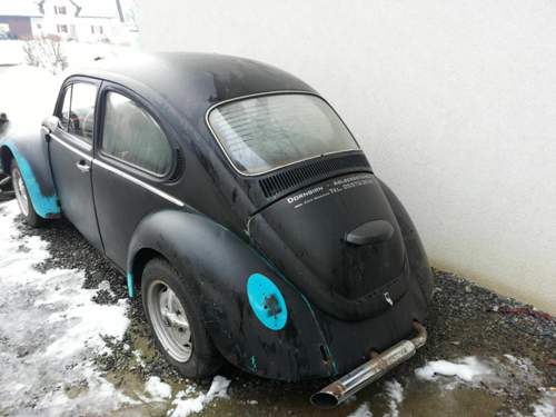

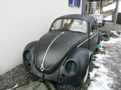

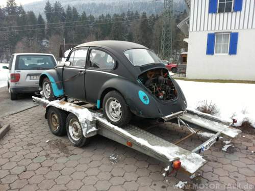

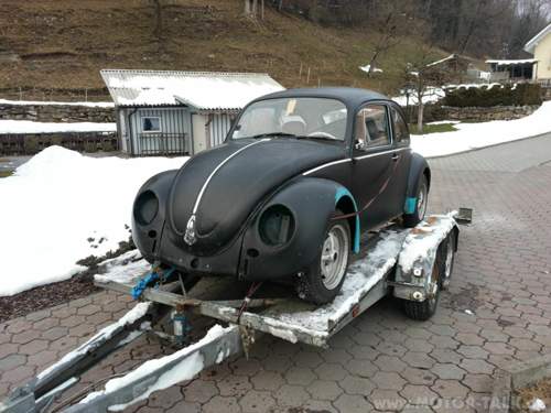

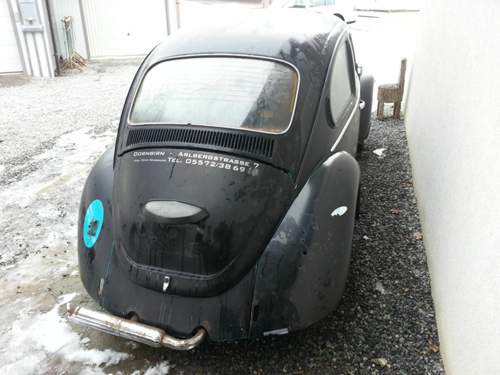

hier meine neuste Errungenschaft. Ein 1300 Käfer von 73.
Kann mir einer sagen was der unterschied zwischen 1200er und 1300er ist. Der 1300er den ich gekauft habe hat nämlich original einer Motor mit 1200 ccm verbaut.

Sorry, gerade erst die Bilder entdeckt. Also die vorderen Kotflügel passen schonmal nicht zu BJ73 sondern 67 oder früher. Evtl ist ja auchmal das ganze Häuschen getauscht worden? Motorhaube sieht nach Sparkäfer aus. Hintere Kotflügel möglicherweise auch (oder -67).
