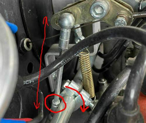

Ich habe einige Abende/Nächte verbracht, um Gaszug/Anlenkung zu optimieren. Hätte ich wohl tagsüber machen sollen, dann wäre es vielleicht smarter geworden ;-). Was hätte ich besser machen können? Würde mich interessieren, ob Euch etwas auffällt... Leider muss ich auf ältere Fotos zurückgreifen (da Motor schon ausgebaut).

Riechert Vergaser_1
Riechert Vergaser_2
Detail der Umlenkung Gaszug / Gestänge
Auch mit so einem Vergasergestänge kann man variieren und die Verstellkurven verändern. Die Länge und Anordnung der "Stangen" spielen eine große Rolle. Auf Deinen Fotos sehe ich da schon mal ein Problem in der Mitte, wo die Mittenstange/Verteilung nach rechts und links viel zu nah an das Horizontalrohr kommt. Auch die Verbindungsstangen zu den Drosselklappen kann man in einer anderen/optimaleren Länge ausführen.

@VW71H: die Lösung der richtigen Anordnungen der Gestänge war nach längerem Grübeln recht einfach: den Bügel herumdrehen, da sind die Abstände besser und somit die Winkel/ Längen der „Stangen“ optimal.
....ich hab da auch etwas rumprobiert...
Letztlich ist das Gestänge von Riechert ja so flexibel das man das gut hinbekommt.
