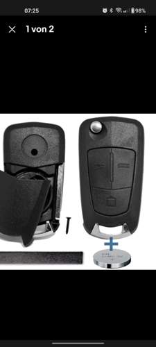

Blinken der Service-Kontrollleuchte bedeutet, dass es ein Problem mit der Wegfahrsperre gibt. Das Steuergerät erkennt nicht den Transponder im Schlüssel. Ist es der originale Schlüssel?
Wurde der Schlüssel in der letzten Zeit zerlegt um evtl. die 3Volt-Batterie zu tauschen?
Dumme Fragen:
Wie wurde das Fahrzeug gebracht?
Gab es eine Probefahrt beim Kauf?
Der Schlüssel sieht nicht original aus!
Auf der Rückseite sieht man eine kleine Schraube.

Dann hast du wohl Pech gehabt, wenn du ein Auto mit nur einem Schlüssel gekauft hast und dieser jetzt Probleme macht. Du hattest ja genügend Zeit, dir nen Zweiten zu besorgen.
Ist die Batterie im Schlüssel wenigstens ne Markenbatterie gewesen? Wurden die Kontakte schon mal nachgebogen?

Da es optisch nach einem nach gemachten Schlüssel aussieht gibt es den die Möglichkeit so ein Transponder nach zu rüsten?
( Habe keine Ahnung)
Deswegen die dumme Frage.
Das Auto wird gleich von meiner Werkstatt abgeschleppt.
Um welche Beträge kann ich den da rechnen 300-500€?
@nikdarksoul89
Lass doch erstmal auslesen auf Fehlercodes per OBD über alle Steuergeräte, nicht nur Motor.
Ja wird ein Aliexpress Schlüssel sein und die funktionieren eigentlich ganz gut.
Glaube der Schlüssel wird nicht das Problem sein.
Ein originaler kostet ca. 250- 300 Euro plus Programmierung.
Und den Transponder kannst nicht einfach so nachrüsten im Schlüssel.
Der muss auch programmiert werden per OBD z.B. mit dem OPCOM.
