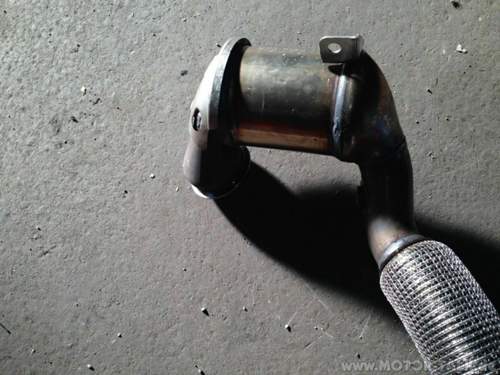

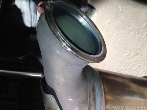

Ich fahre seit Anfang Dezember eine Tuning downpipe
der Firma f-town!
